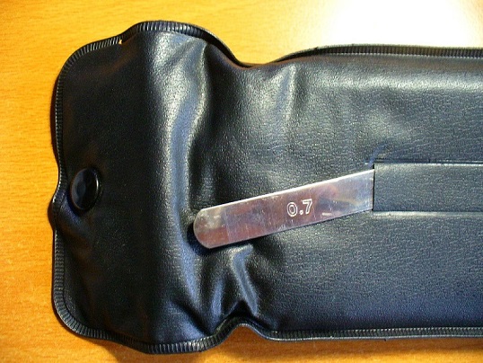

Ciao a tutti i Boldoristi del forum. Dopo 40 anni di possesso della mia 750 ho scoperto solo oggi che quello che sembrava un rinforzo nel dorso della borsa portattrezzi del CB è in realtà uno spessore di 0,7 che penso serva a controllare la distanza tra gli elettrodi della candela.
Quanti di voi lo sapevano e quanti ce l'hanno ancora?

C'è anche nella mia! Non lo sapevo e non lo avevo mai notato......

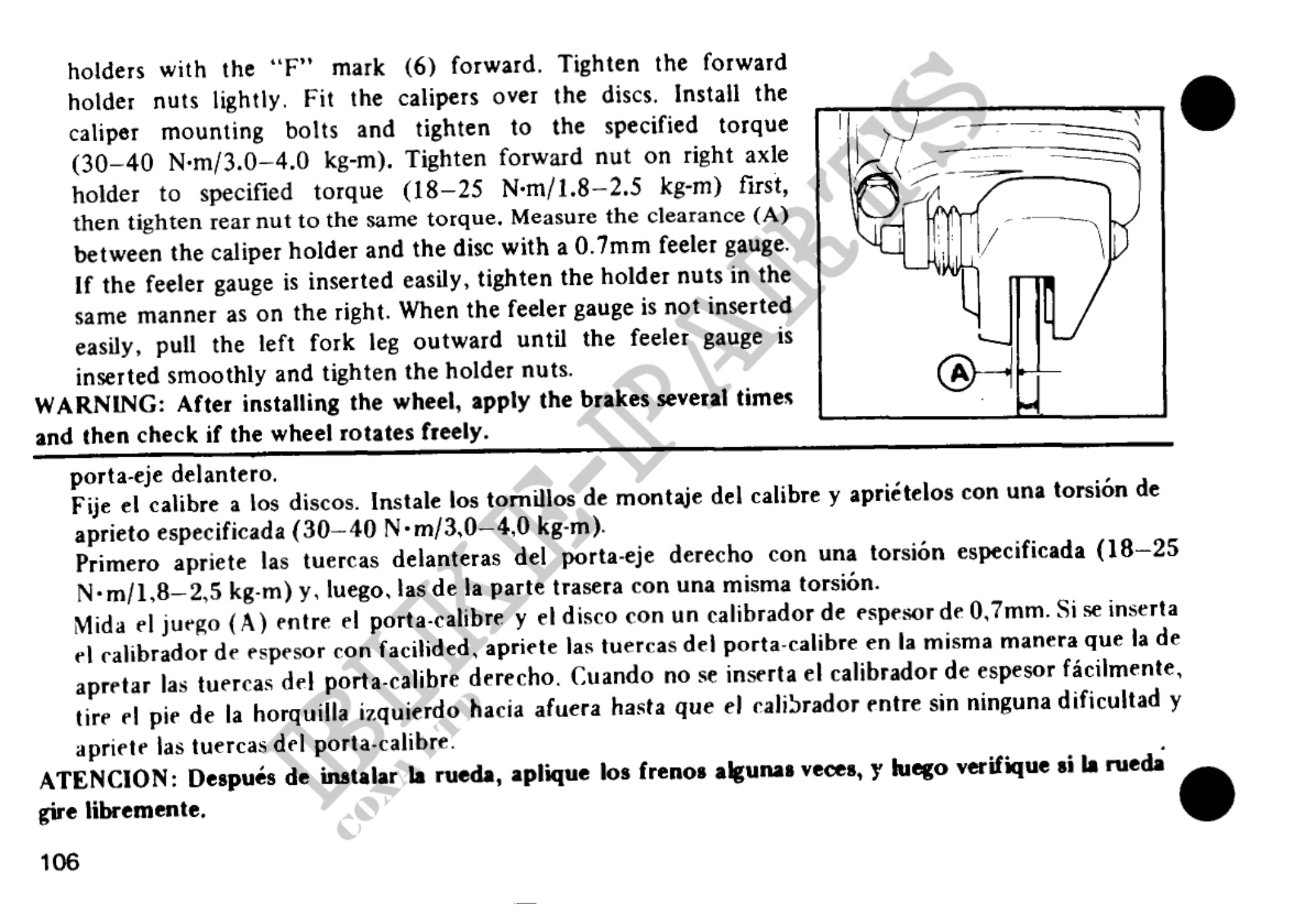

Lo ho anch'io. Secondo il libretto serve per misurare lo spazio tra disco e pinza quando si rimonta la ruota anteriore.

Pensavo anche io fosse per la candela, anche se 0.7 puzzava un po’.
