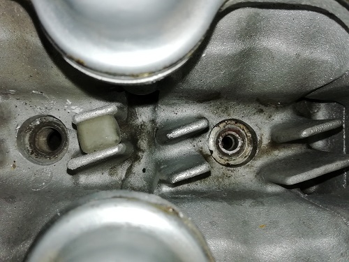

Ciao a tutti, come accennato nella mia presentazione di nuovo iscritto al forum stò cercando di sistemarmi la moto da qualche problemino dovuto ad un lungo periodo di inattività.
Inattività intendo qualche accensione da ferma ogni tanto e nulla più. Nelle messe in moto ultimamente mi accorgevo che andava a 1 o 2 cilindri.

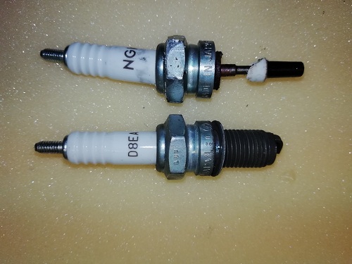

La prima cosa che ho controllato sono state le candele; e qui sono iniziate le prime difficoltà. La candela 1 e 4 sono venute via senza grossi problemi, ma la 2 e la 3 praticamente incollate alla testa. La 2 purtroppo dopo aver messo Svitol e forse tirato troppo si è spezzata ( vedi foto ).
La 3 l'ho trattata diversamente: Svitol mattina e sera e vari tentativi senza forzare troppo finchè finalmente dopo una settimana
si è mossa di un millimetro. Altro Svitol e il giorno dopo si è svitata totalmente.
Il problema adesso ce l'ho con la 2. Ho cercato nel forum una problematica simile ma non mi pare aver visto nulla.

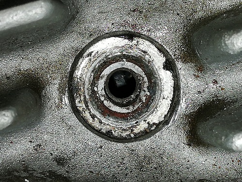

Pensavo di agire così e volevo avere anche un vostro consiglio. Usare un estrattore come da foto senza forzare
e come con la candela 3 Svitol tutti i giorni finchè spero ad un certo punto si sblocchi.
Penso anche sarebbe utile scaldare bene la testa con un phon sverniciatore prima di ogni tentativo di svitare.
Altrimenti bisognerebbe smontare il motore ma, anche se mi piacerebbe farlo, di non essere all'altezza
Grazie per la collaborazione
Fabio

Si, mi sembra il modo corretto. Puoi anche provare con un cacciavite.
Comunque se ti serve una mano io sono disponibile.

Ci sono vari problemi e quasi sempre dovuti al fatto che la candela è posizionata molto bassa e
poco sopra c'è un tubo del telaio e quindi e non ho spazio di movimento con i vari attrezzi.
L'estrattore finisce a testa quadra ed è corto e non riesco a trovare un inserto che lo prenda bene per poter
fare forza. Quindi ho saldato una bussola da 11mm all'estrattore e con la leva ho sforzato bene ma
addirittura si è rotta la saldatura. Ora ho l'estrattore dentro il foro della candela che non esce più.
Tenterò di risaldare la bussola sul posto.
Ripeto non demordo.

È una bella rogna. Scaldare per dilatare l’alluminio della testa prima che si dilati anche lacciaio della candela? Non bello da fare su una testa montata....
Picchiare dall’alto per rompere l’ossido tra vite e madrevite?
Immagino che per forare, filettare maggiorato e poi mettete helicoil serva smontare la testa.
A quel punto però puoi ritentare altri metodi grazie al libero accesso.
Arrivi a picchiettare con uno scalpellino per tentare di svitarla?
