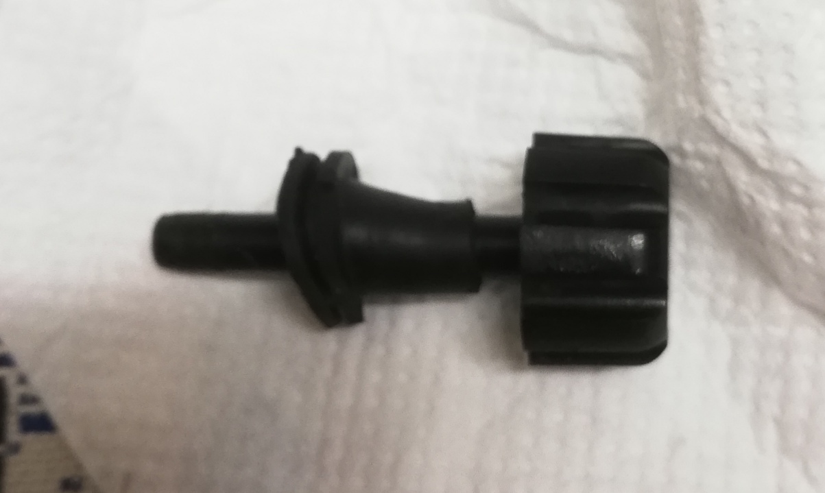

Ciao a tutti,
sono riuscito ad effettuare la revisione della strumentazione della mia Boldor del '82, adesso ho un problema, rimontando le cuffiette di gomma che si interpongono tra gli strumenti e la piastra porta strumenti, non riesco più a riavvitare il pomello del parzializzatore del contachilometri, in particolare la gomma in questione ostruisce parzialmente il foro che permette di raggiunge la vite dello strumento, ho verificato dai disegni tecnici pensando che magari la cuffietta del contachilometri sia diversa da quella del contagire, ma sembra che invece siano uguali!, il ricambio è originale Honda, suggerimenti? mi da un pò fastidio eventualmente tagliare la gomma perchè dette cuffiette costano "solamente" 28 euro l'una!.

Dalla foto mi sembra che il contachilometri sia montato male perchè il foro dovrebbe essere allineato a quello del cruscotto.
Non vedo bene ma mi pare che manchino i gommini e i dadi che fissano il contachilometri al cruscotto.
Ti conviene prima posizionare il gommino senza pomello, fissare il contachilometri con i suoi gommini e poi avvitare il pomello.

Ciao grazie per la risposta, ci provo e ti faccio sapere, ma non credo che avvitanto i dati dei prigionieri che assicurano lo strumento al copristrumenti posteriore possano fare questa differenza, ti aggiorno un saluto

La gomma interna (solo una dei due strumenti), quella circolare che sta attorno al corpo dello strumento, dovrebbe avere una sagomatura/apertura che sembra non essere presente nella tua foto, almeno per quel che poco che vedo. O hai scambiato le due gomme oppure è da far ruotare.

le cuffie sono uguali per tutti e due i strumenti ed hanno una tacca, per il contagiri non serve a nulla, per il contachilometri è quella che rappresenta l'accesso al buco per il perno del parzializzatore al tachimetro, è bastato girare il verso delle gomme ed ecco che il buco del pomello in questione è tornato accessibile pienamente, mi dispiace di non avere fatto una foto ma credo che sia chiaro. : Groupwave :
