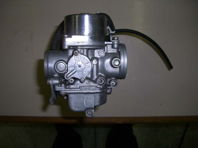

Questo gruppo di carburatori era veramente in condizioni pessime,l'ho comprato su ebay.de per pochi denari....
Dalle condizioni esterne,da una analisi delle viti di fissaggio e dalle incrostazioni mi viene da pensare di essere il primo
da 30 anni a questa parte ad averci messo le mani....hem che poi le mani ce le ha messe Chicco....io ho fatto solo le foto.
Quando mi è stato recapitato a casa....aveva una coltre di .....sembrava calcare quindi gli ho fatto fare un bagno in un litro
di anticalcare per qualche ora dopodichè gli ho dato una bella lavata con la benzina.
Poi mi sono recato dal Chicco per smembrarlo completamente e documentare lo smontaggio in ogni sua parte.......

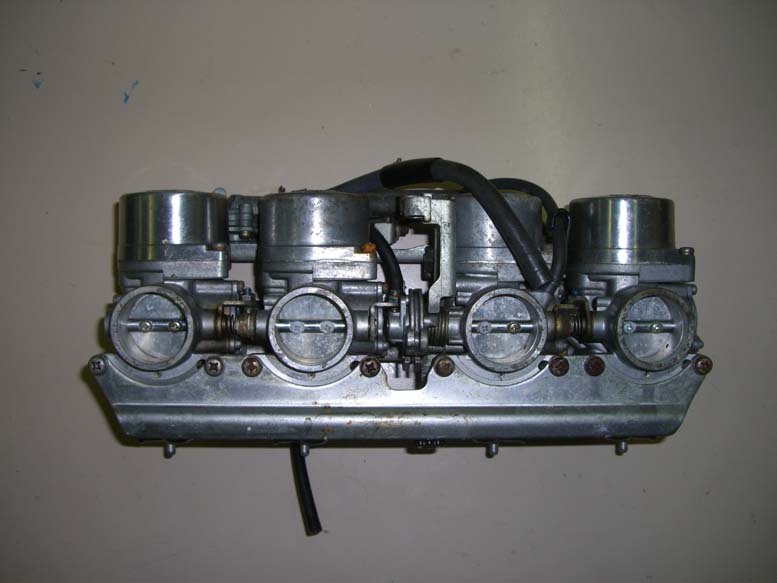

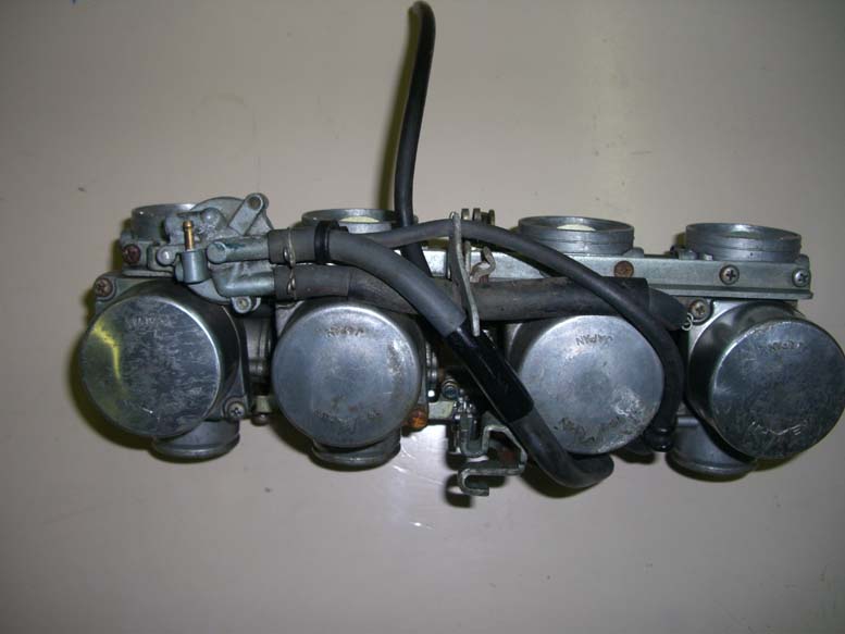

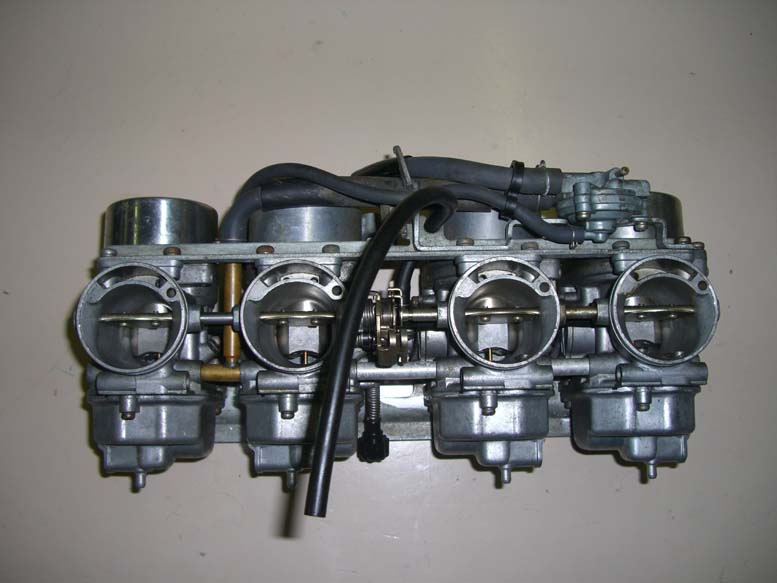

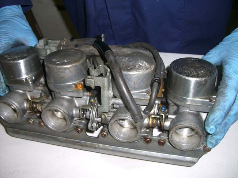

Il Gruppo carburatori visto dalla parte dell'aspirazione
Il Gruppo visto dalla parte dell'immissione del carburante al motore
Vista da sopra

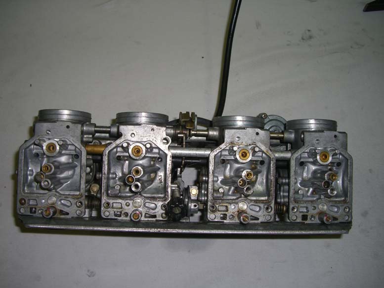

Vista della parte inferiore(vaschette)
La parte delle valvole Cutoff...
Ancora la parte inferiore con in evidenza la vite delle Pilot

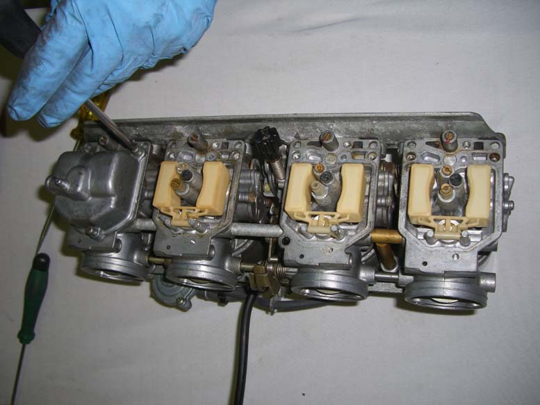

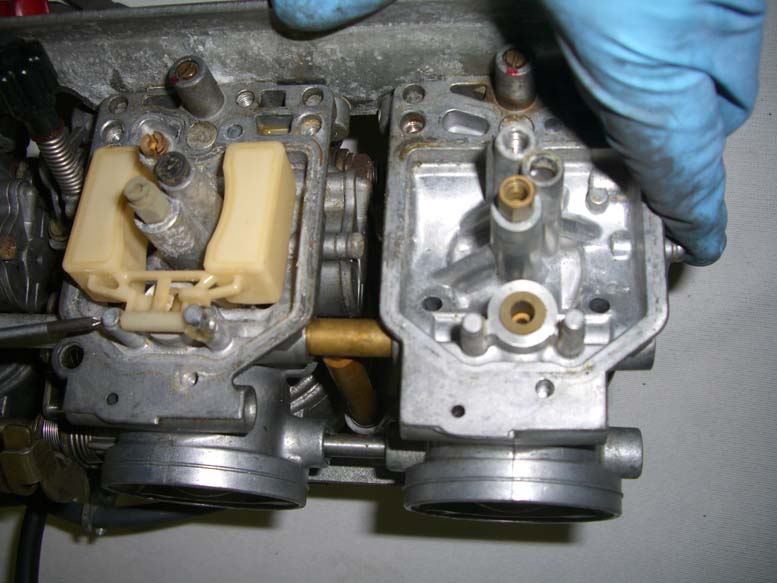

Iniziamo lo smontaggio dalle vaschette dei galleggianti ....Chicco si raccomanda di usare Cacciaviti col taglio
giusto per non spannare le viti di fissaggio.
Rimozione completa dei coperchi delle vaschette

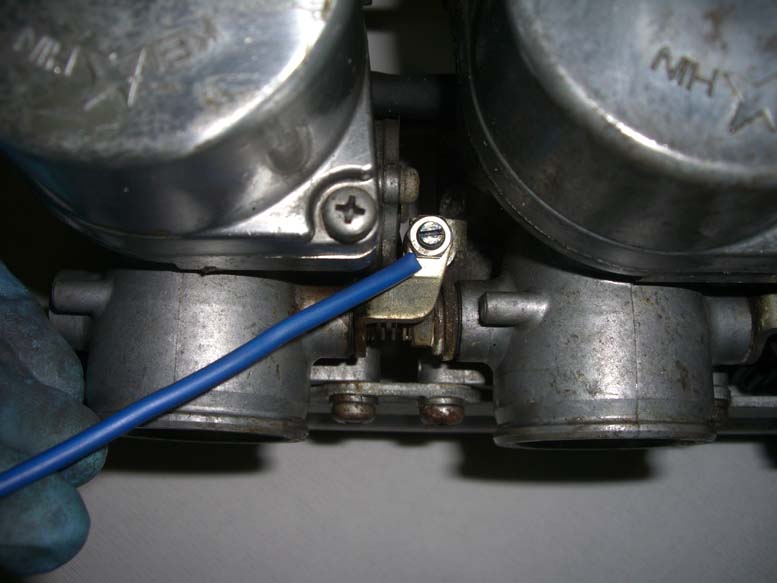

Particolare di una vite di regolazione "allineamento Carburatori"
inizio smontaggio vaschette ..tre viti con testa a croce....

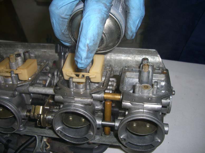

Si Continua rimuovendo gli ziglori e gli accessori (Attenzione il piu alto è di 98 e il piu basso di 68....)
Il Gommino va rimosso....
Via anche il secondo ziglore...
Via lo ziglore da 98....

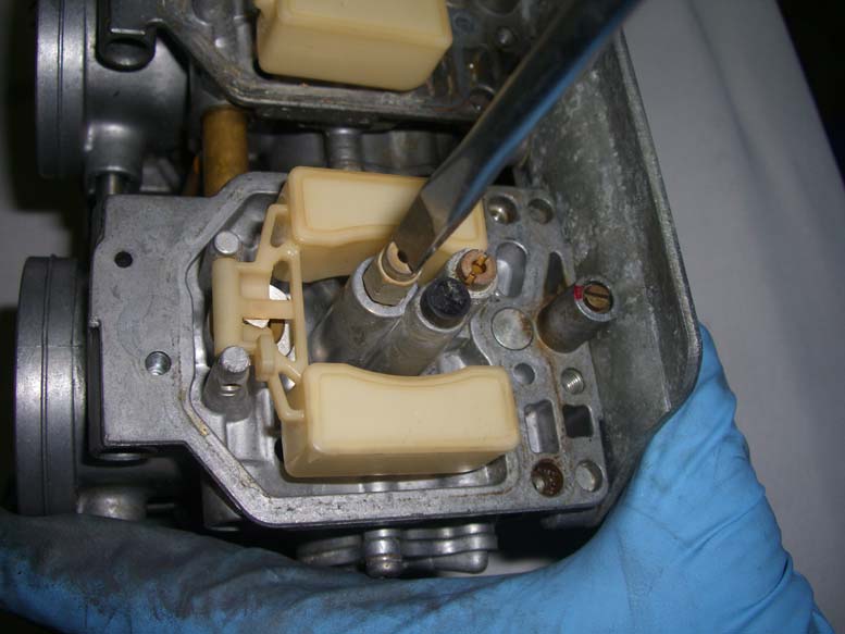

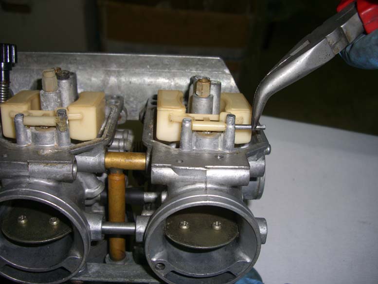

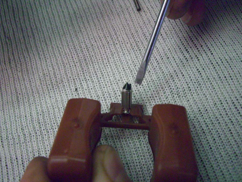

Una volta tolti gli ziglori si deve passare alla fase di rimozione dei galleggianti....
i galleggianti sono tenuti nella loro sede da un pernino facilmente sfilabile...basta spingerlo di lati con una punta
e con una pinza si sfila....
Usare lo svitol se i pernini sono duri da rimuovere
con la punta di un cacciavite va spinto in fuori il perno che infulcra il galleggiante
Con una pinza si leva il perno.....

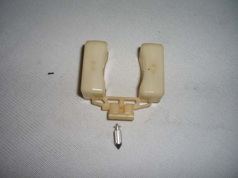

Va usata cautela coi galleggianti...in quanto sono molto delicati...
Il gruppo dei carbi liberato completamente da ziglori e galleggianti
Un Galleggiante con inserita la ogiva con punta in gomma....che serve per andare a chiudere il flusso di benzina quando la vaschetta è piena.....
il galleggiante e l'ogiva

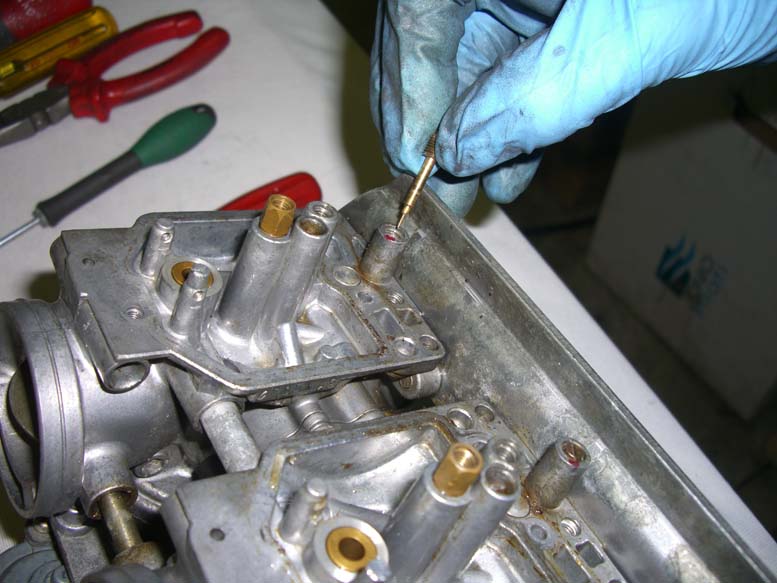

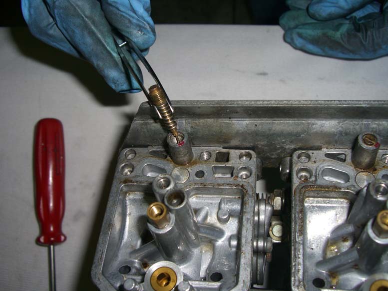

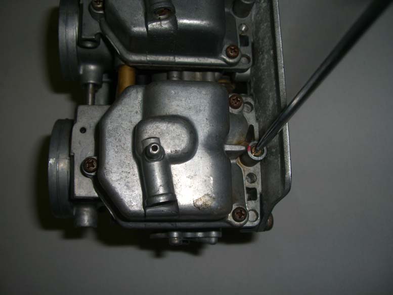

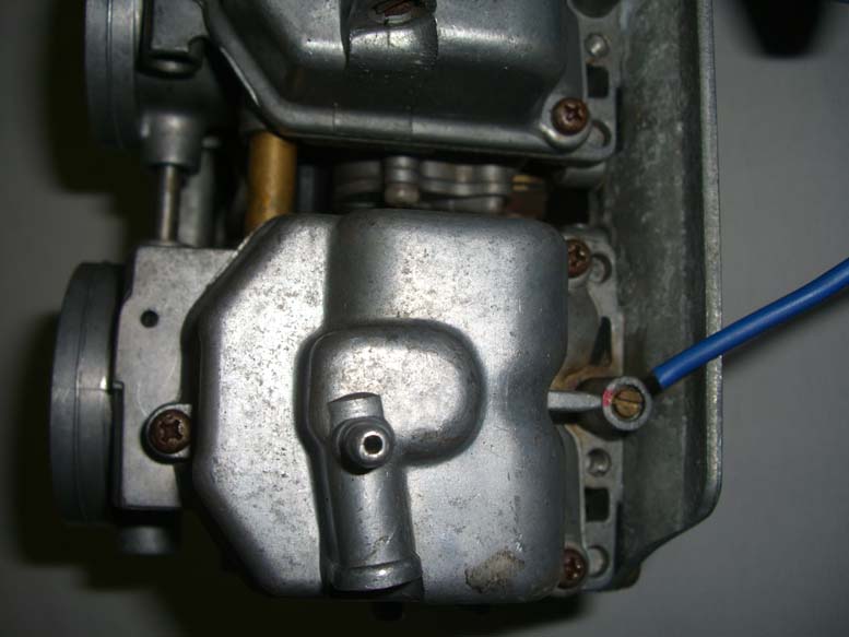

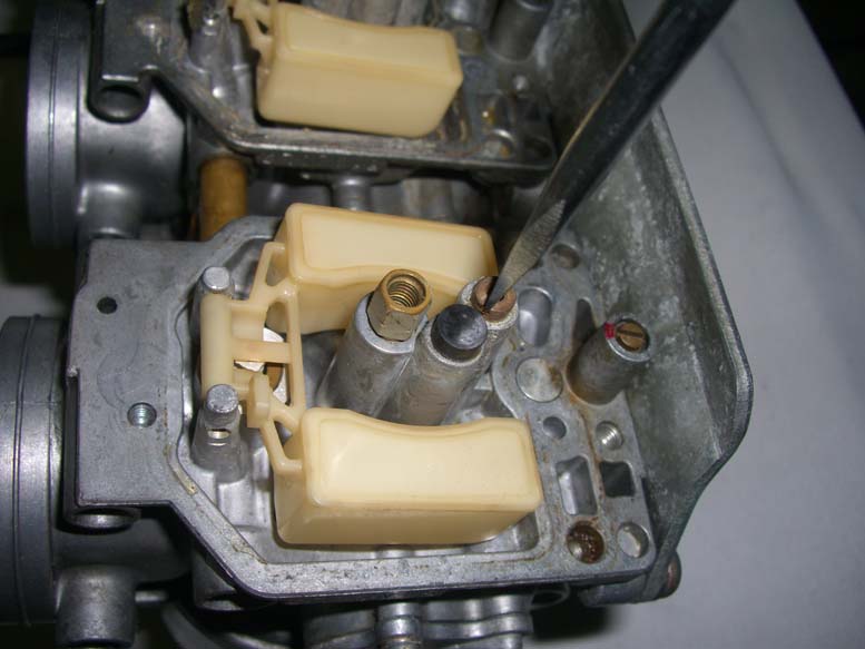

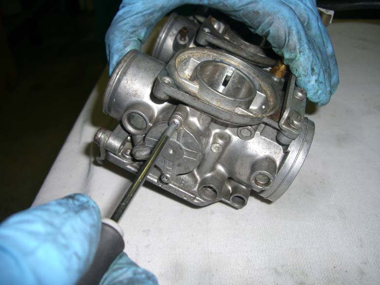

Abbiamo inoltre rimosso tutte le viti delle pilot ....che non sono altro che uno spillo conico atto a lasciar passare
piu o meno aria da un minuscolo forellino posto nei collettori di aspirazione......
Attenzione lo spillo è corredato da una molla,una rondella metallica e una rondella di gomma !!!!!
Fate attenzione alla sequenza dei pezzi e al pericolo che si possano smarrire viste le dimensioni dei singoli pezzi.
Attenzione: in fase di rimontaggio...abbiamo serrato completamente le viti Pilot poi aperte tutte di un giro e tre quarti
tutte quante le viti.
la vite delle pilot con la molla annessa
la vite delle pilot da rimuovere

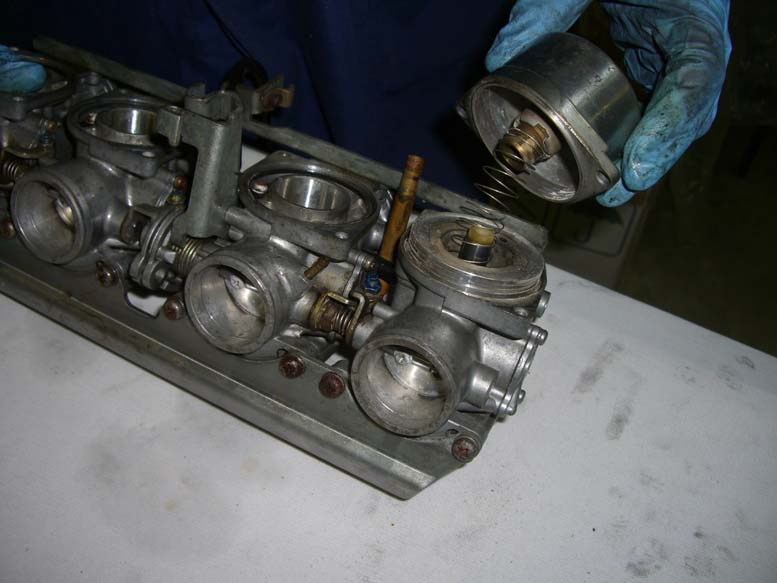

Continuiamo lo smontaggio rimuovendo i coperchi dei cilindretti....
operazione facile e non pericolosa

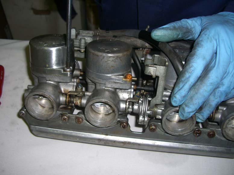

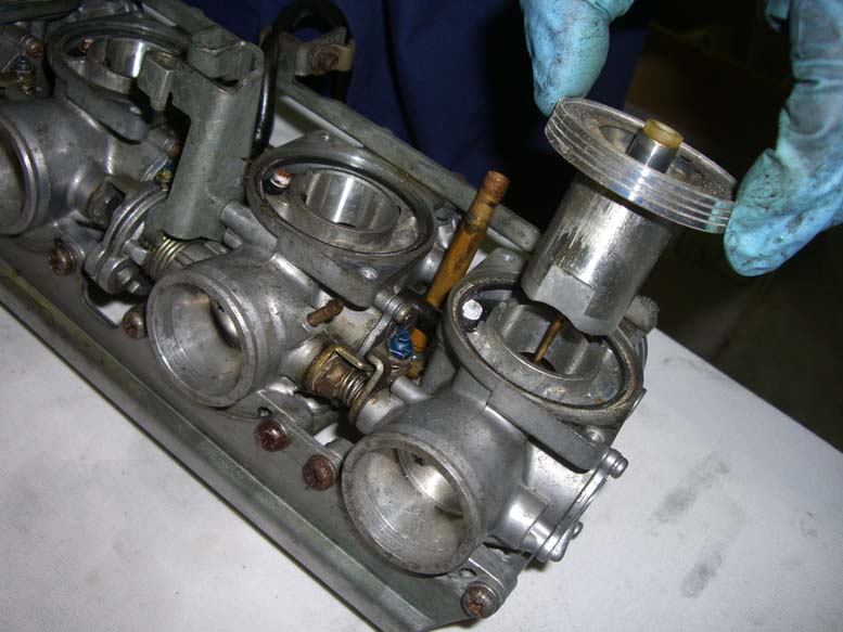

Ora dobbiamo rimuovere i pistoncini che scorrono nei cilindri dei carbi e che determinano e regolano
l'entrata della benzina miscelata con l'aria nel motore....
il gruppo carbi libero da ogni pezzo
le guarnizioni dei coperchi vanno pulite
via i pistoni con lo spillone e la sua molla

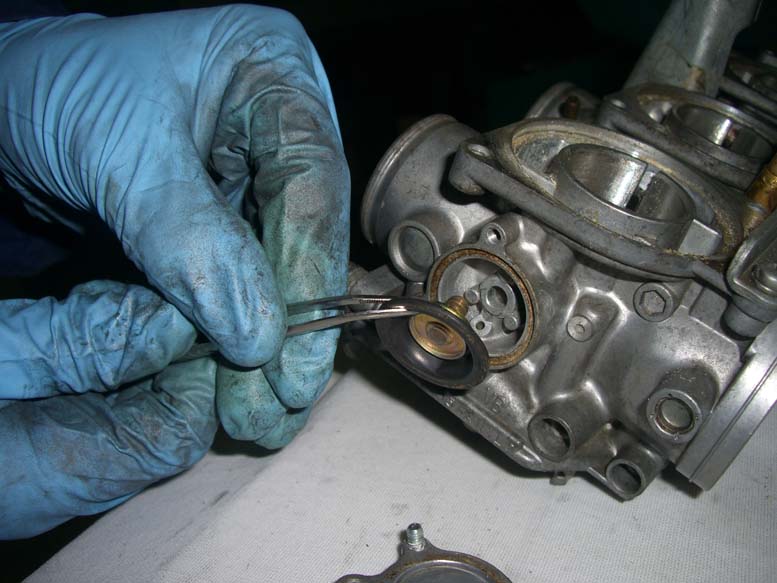

Messaggio 13/01/2010, 15:49
Ispezioniamo l'unica valvola cutoff accessibile....almeno ci rendiamo conto delle condizioni in cui è.....
non sembra messa malissimo
attenzione alla microscopica guarnizione situata nel forellino della parte superiore...
