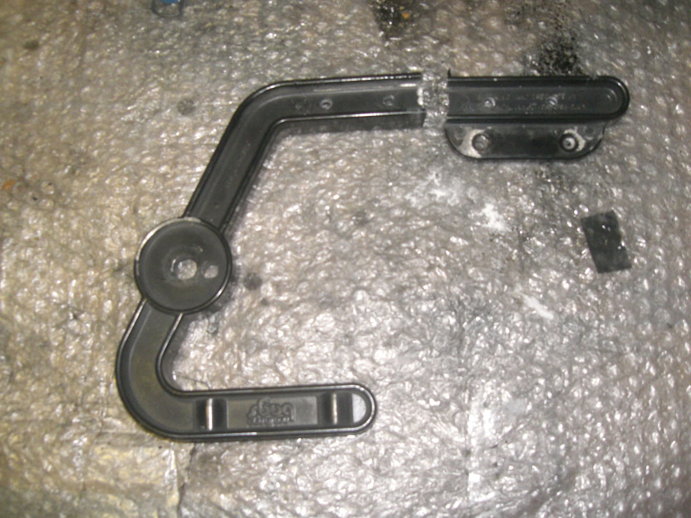

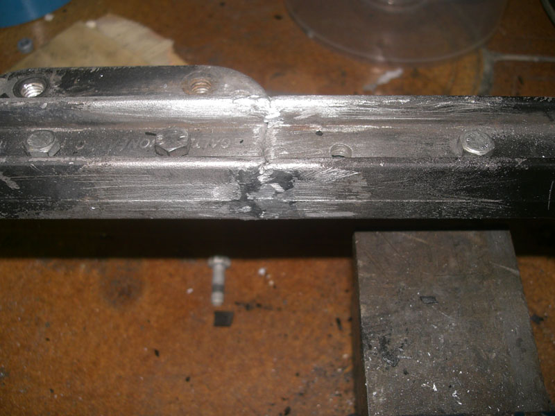

Ho comprato su ebay il Durafix, un prodotto simile all'Alutight e ho provato a saldare una staffa di allumino del portaborse che si è spezzata.
Seguendo le istruzioni ho fatto degli intagli a V come nella foto 2 su tutte le superfici.
Con una torcia Camping-Gaz a butano ho scaldato i due pezzi, tenuti uniti da una barretta di ferro, fino a che la lega fondeva a contatto con la superfice della staffa senza essere investita dalla fiamma e quindi ho spazzolato brevemente il materiale fuso con una spazzolina di acciaio in dotazione. La lega fusa, dopo la spazzolata, sembrava assorbirsi sulla superficie del metallo.
Ho ripetuto poi l'operazione su tutte le facce.
La staffa, che ho provato a rirompere piegandola, sembra molto solida però va controllata la tenuta della saldatura con le vibrazioni e il peso dei bauletti. Adesso basta una piccola limata e un po' di vernice.
La saldatura è stata un po' complicata dalla forma a doppio T della staffa però è abbastanza semplice, l'unica attenzione è scaldare a sufficienza i due pezzi da saldare e non fondere la lega con la fiamma della torcia.
A parte qualche piccola stagnatura non ho mai saldato nulla e sono piuttosto soddisfatto del risultato. : Ok :

Io ho comprato questo nella confezione da 10 tondini, quando l'ho preso era quello che costava meno.
http://cgi.ebay.it/DURAFIX-EASYWELD-10- ... 3352e42c31
Con il senno di poi potevo prendere anche la confezione da 5 tondini perchè la resa è elevata e con meno di metà di uno ho saldato la barra del portapacchi.
Saldare è facile, l'unica difficoltà che ho trovato è stata scaldare a sufficienza le due parti da saldare perchè la barra è abbastanza grande e ha molta dispersione di calore, è comunque sufficiente una torcia tipo Camping-gaz a butano.
Il punto debole della confezione è la spazzolina in dotazione che, avendo il manico di legno, ha preso fuoco e non è più utilizzabile.
Per la prossima saldatura dovrò procurarmene un'altra.

Messaggio 15/05/2011, 15:00
Re: Tecnologie alternative: saldare l'allumio.
Ecco una foto della mia staffa saldata, stuccata e riverniciata.
Provata in autostrada, anche sopra il limite consigliato di 140 km/h, resiste alle sollecitazioni quindi me la porto a Man.
