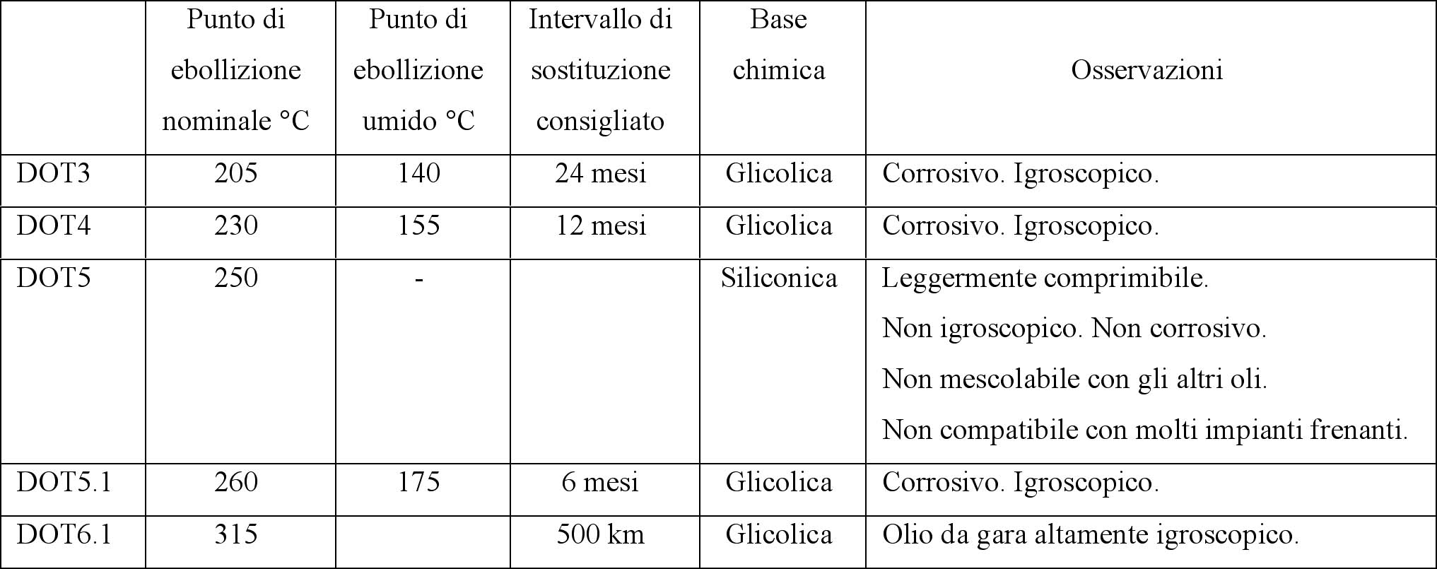

I vari tipi di liquidi sono classificati sulla base dell’indice DOT che è determinato dal punto di ebollizione nominale (a secco) e del punto di ebollizione in caso di contaminazione da umidità; le caratteristiche principali sono riassunte nella tabella.
Va notato che all’aumentare del punto di ebollizione aumentano anche le proprietà igroscopiche. In pratica all’aumentare dell’indice DOT diminuisce in maniera notevole l’intervallo di sostituzione del liquido. Per un uso turistico è consigliabile il DOT4 che costituisce un ottimo compromesso tra le varie caratteristiche.

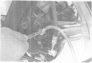

MODALITÀ DI SOSTITUZIONE
Mettere la moto sul cavalletto centrale con la vaschetta diritta e il più possibile parallela al terreno e togliere il coperchio e la membrana di gomma della vaschetta.
Dopo aver individuato la valvola di spurgo sulla pinza del freno e levato il cappuccio di protezione, inserire sul dado una chiave poligonale (da 8 nei Bol d’or) e infilare sullo sfiato un tubo di gomma, meglio se di vipla trasparente, di dimensioni opportune (4-5 mm di diametro).
L’altra estremità del tubo va inserita in una vaschetta per raccogliere il liquido vecchio.
Aprire la valvola svitandola di un mezzo giro e azionare delicatamente la leva del freno per far defluire il liquido. La leva del freno va azionata lentamente per evitare la fuoriuscita di spruzzi di liquido dalla vaschetta. Rabboccare contemporaneamente la vaschetta della pompa senza farla mai vuotare altrimenti possono entrare bolle d’aria nel circuito.
Lasciare defluire il liquido sino a che esce di colore più chiaro e quindi chiudere la valvola di sfiato e rimettere il cappuccio protettivo.
Se si opera sul circuito anteriore ripetere l’operazione anche sull’altra pinza.
Rabboccare il liquido, rimettere la membrana e richiudere il coperchio della vaschetta.
Una confezione da 250 ml è più che sufficiente per tutto l’impianto frenante.
Va notato che il livello dell’olio nella vaschetta dipende dal grado di usura delle pastiglie dei freni. In presenza di pastiglie parzialmente usurate non riempire la vaschetta fino al livello superiore ma mantenerlo tra il livello minimo e il massimo.
MODALITA’ DI SPURGO
Lo spurgo serve ad eliminare le bolle d’aria presenti nell’impianto frenante. La loro presenza provoca spugnosità e scarsa efficienza nell’azione frenante.
Mettere la moto sul cavalletto centrale con la vaschetta diritta e il più possibile parallela al terreno e togliere il coperchio e la membrana della vaschetta.
Individuare la valvola di spurgo sulla pinza del freno, levare il cappuccio di protezione, inserire sul dado una chiave poligonale (da 8 nei Bol d’or) e infilare sullo sfiato un tubo di gomma, meglio se di vipla trasparente, di dimensioni opportune (4-5 mm di diametro).
L’altra estremità del tubo va inserita in una vaschetta per raccogliere il liquido usato.
Azionare la leva o il pedale del freno fino a quando non si indurisce (attenzione ai possibili spruzzi di liquido) e mantenendo tirata la leva allentate di circa mezzo giro la valvola di spurgo sulla pinza facendo fuoriuscire il liquido. Chiudere quindi la valvola riavvitandola e rilasciare la leva.
Non rilasciare la leva del freno fino a che la valvola è aperta.
L'operazione va ripetuta fino a che il liquido che fuoriesce dalla valvola è del tutto privo di bolle d'aria.
Ripristinare il livello del liquido e rimettere il coperchio e la membrana sulla vaschetta.
AVVERTENZE: sia nel cambio del liquido che nello spurgo vanno rispettate alcune precauzioni:
Utilizzare sempre liquido prelevato da un contenitore nuovo e sigillato.
Il liquido nel recipiente di raccolta non va riutilizzato.
Pastiglie dei freni contaminate dal liquido andrebbero sostituite.
Lavare con acqua e detergente le superfici sporcate con il liquido.

Utilizzano l'olio dei freni DOT 4 in luogo dell'olio dei freni DOT 3 previsto in origine sulle Honda degli anni 80, si possono danneggiare i freni? Se no, si hanno miglioramenti nelle prestazioni in frenata tangibili?
Ultima modifica di lukereise il 11/09/2014, 22:38, modificato 1 volta in totale.
Honda CBX 550 F 1982 Red Peal and White Pearl
Messaggio 28/08/2014, 18:30
Re: Liquido dei freni: caratteristiche , sostituzione e spur
Dot 3 e Dot 4 sono perfettamente compatibili.
Il Dot4 ha temperature di ebolizione più alte e quindi resiste meglio alle sollecitazioni.
Per contro dovrebbe essere cambiato più spesso perchè è più igroscopico del Dot3.
Messaggi: 992
Messaggio 28/08/2014, 18:52
lukereise ha scritto:Utilizzano l'olio dei freni DOT 4 in luogo dell'olio dei freni DOT 3 previsto in origine sulle Honda degli anni 80, si possono danneggiare i freni. Se no, si hanno miglioramenti nelle prestazioni in frenata tangibili?
Confermo quanto scritto dall'ottimo Barracuda e aggiungo che la risposta alla tua seconda domanda è :"Assolutamente no!".
