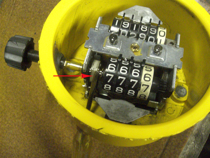

Lo smontaggo degli strumenti e del cruscotto e abbastanza semplice. L'unico problema può essere togliere il contachilometri dalla piastra in metallo perchè la manopolina per l'azzeramento del contachilometri parziale impedisce di sfilarlo.
Il pomello può essere tolto svitandolo in senso opposto a quello di azzeramento.
Normalmente basta un colpo secco però a volte o del frenafiletti o un pò di incrostazioni impediscono di toglierlo.
In questo caso basta inserire nel forellino nella foto un piccolo cacciavite lungo 4-5 cm e fare una leggera pressione per bloccare la rotazione dell'alberino.
A questo punto si può togliere facilmente il pomello svitandolo in senso opposto a quello di azzeramento.

Si riesce a fare l'operazione anche senza aprire tutto come in foto?

Si certo, anzi per aprirlo bisogna prima togliere il pomello.

Ma come si fa a mettere il cacciavite nel punto giusto?
Si riesce a vedere o bisogna andare a tastoni?

Non è difficile, basta infilarlo nel foro e inclinarlo verso l'alberino. Girando il pomello si sente subito se l'alberino è bloccato e casomai si sposta il cacciavite un po' a destra o a sinistra.

Grazie Barraaa!!!! : Groupwave :
Si e' svitato in un attimo.
