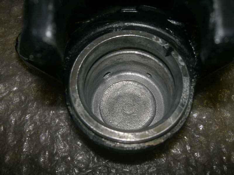

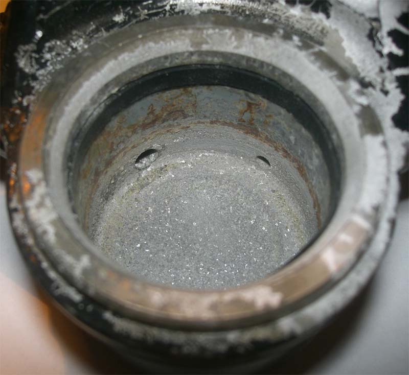

Il pistoncino si presentava in condizioni pietose (foto 1) però dopo 8 ore in quella che Supertitti chiama limonata (foto 2) e una lucidata con pasta abrasiva (foto 3) sono riuscito a riportarlo in buone condizioni.

Foto 1. Pistoncino estratto dalla pompa
Foto 2. Pistoncino dopo 8 ore in limonata
