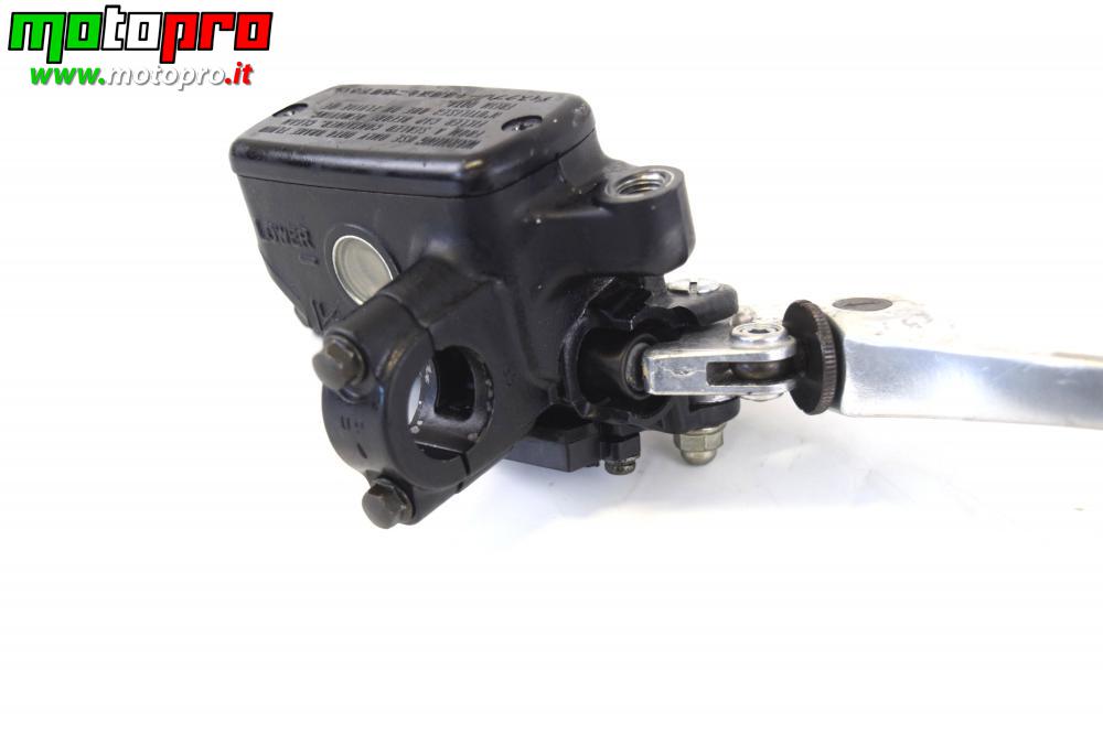

Io mi ricordo che su una delle mie ho montato una pompa di una Honda CBR 600 che avevo trovato da uno che smontava
moto incidentate....comprata per poco e funzionava a dovere e con un'ottima pressione sui dischi.
Il serbatoio dell'olio pero era nero e rettangolare ,molto simile a quelle delle nostre CB
Ho trovato anche la foto.. goodluck
Messaggi: 1585
Messaggio 22/10/2017, 10:08
Re: pompa anteriore.. quale scegliere?
supertitti ha scritto:Io mi ricordo che su una delle mie ho montato una pompa di una Honda CBR 600 che avevo trovato da uno che smontava
Io avevo montato proprio questa, con tubi in treccia rivestiti. Era una Nissin destinata ad Hornet, ma credo anche a CBR. La frenata era cambiata decisamente.
La mia moto montava pinze monopistone.
