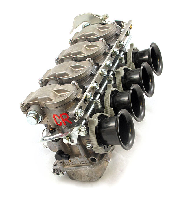

Carburatori: costano un botto ma da quello che leggo l'alternativa migliore sono i CR.

La marca è keihin come gli originali il modelloCR sono più performante perché il comando del gas agisce direttamente sulla ghigliottina. Però costano un botto.

Costano un botto e sono mooolto difficili da trovare....per il forcellone si potrebbe cercarne uno del CB 1100 che scatolato

i Carbi CR di cui ti parlava il Barra ....
