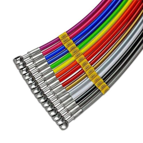

Salve ragazzi , volendo migliorare la frenata nella mia boldor SC01 cosa mi consigliate ?
Secondo voi i tubi in treccia potrebbero essere utili ? O conviene cambiare completamente i dischi e le pinze?
Voi come avete risolto?

Ciao.....e molto bella la tua Sc01!
Sulla mia Settemezzo ho sostituito il tubi freno anteriori con quelli in treccia e ho migliorato sensibilmente la frenata.
Bisogna capire però che modello di pompa hai sulla tua e quanti pistoncini hai sulle pinze.
Nel mio caso ho pinze di serie A due pistoncini. ....la tua non saprei.....

Montando i tubi in treccia, dovresti eliminare la spugnosità della leva. Se ancora non ti dovesse bastare, per aumentare la potenza frenante senza toccare i dischi e le pinze, è necessario, a parità di sforzo alla leva, aumentare la pressione nel circuito idraulico. Per ottenere questo risultato, basta sostituire la pompa con una che abbia il diametro del pistone di 1mm inferiore. La corsa della leva aumenterà, regalando una maggiore modulabilità nelle frenate normali ed una maggiore potenza quando la leva sarà tirata con forza. In alternativa si dovranno sostituire le pinze con altre aventi il diametro dei pistoni leggermente maggiore........

Bella la cicciosla.....si vede che ha la pinza a un solo pistone ...e con i tubi in treccia si migliora gia molto

grazie mille ragazzi per le risposte provvederò allora a mettere i tubi in treccia.

Ciao, possedevo una SC01 del 79, con impianto frenante identico al tuo, con pinze monopistone. Ho installato tubi in treccia (coperti con guaina termorestringente per questioni estetiche) ed ho montato una pompa Nissin di derivazione Hornet, che esteticamente quasi non si notava (non radiale, normale), comprata nuova su ebay per poche decine di euro. La frenata è cambiata completamente.
Ho completato il setup con delle molle progressive wirth al posto delle originali nella forcella anteriore, che erano ormai snervate, ammortizzatori Koni d'epoca e piastra antisvirgolo.
Un'altra moto.

Scusate
I tubi in treccia dove si possono comprare ?
Messaggio 23/09/2019, 23:17
Re: Migliorare la Frenata.
Su ebay.it hai l'imbarazzo della scelta..... goodluck
https://www.ebay.it/sch/i.html?_from=R4 ... a&_sacat=0
