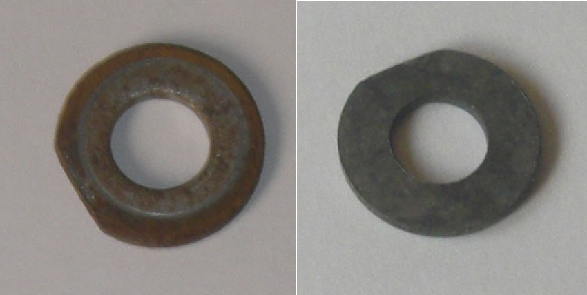

Ciao Marco,
Il metodo è semplicissimo, non lo ho ancora provato sul serbatoio perchè prima voglio eliminare le due ammaccature.
Lo ho provato su dei pezzi ruggini e funziona bene, basta lasciare immersi i pezzi nella soluzione per una ventina di ore e la ruggine si scioglie. Quindi dovrebbe essere sufficiente riempire il serbatoio con la soluzione e lasciarlo lì per una ventina di ore.
Al massimo basta agitare un paio di volte. Agisce bene anche in profondita come spero si veda dalle foto.
Il prodotto non è assolutamente tossico, non puzza, in un paio d'ore non rovina la vernice, è biocompatibile e quindi si smaltisce facilmente e soprattutto costa molto poco perchè con 5 euri si possono fare almeno 3-5 serbatoi. Si può usare tranquillamente anche in casa perchè non è aggressivo ne sulle mattonelle ne sul legno.
Sto anche cercando di mettere a punto il modo per poi zincare il serbatoio per dentro e questo avrebbe nimerosi vantaggi sulla tankerizzazione.
Una pinza cromata. La parte lucida è rimasta immersa un giorno e una notte nella soluzione
Una rondella prima e dopo

Quindi se ho ben capito,una volta messa la soluzione e,poi tolta,bisogna trattare lo stesso il serbatoio (vedi tankerite o similari).
Parli forse del fosfatante?
Grazie.
Messaggio 21/06/2010, 17:22
Re: HD Cagiva SST 125
No no.....gli ho sentito dire che è " succo di limone " : Chessygrin :
Messaggio 21/06/2010, 17:58
Aspetta la soluzione va usata al posto del fosfatante e scioglie la ruggine. Il serbatoio poi va trattato con tankerite o altro.
Io poi, al posto del trattamento successivo con la tankerite, voglio zincarlo.
La soluzione rispetto al fosfatante o altri prodotti in commercio ha il vantaggio di costare molto poco e di non essere aggressiva sulla vernice. Forse dalle due foto non si vede bene ma l'azione è ottima.

Messaggio 22/06/2010, 9:03
Ok.
Grazie.
Cercavo un sistema valido senza dover ricorrere alla tankerite. :?:
Messaggio 22/06/2010, 9:08
Per togliere la ruggine il sistema è ormai a punto e funziona bene.
Pe il trattamento successivo sto provando a mettere a punto una cosa che si possa fare facilmente anche da soli in casa. Se ci riesco vi faccio sapere.
