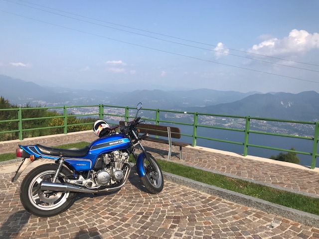

Mi sono accorto di non avere messo nemmeno una foto decente della moto intera.
Ho ben poca roba ma qualcosa la pubblichiamo.
il primo giro in assoluto sulle alture attorno al Lago Maggiore. Qui siamo appena sopra Premeno sulla strada per Piancavallo

Mi sembra molto bella : Thumbup : : Thumbup :
