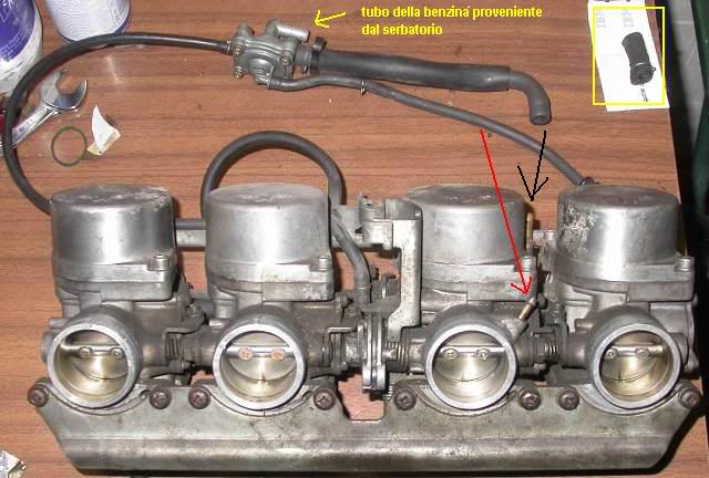

Vi faccio una domanda.. se dallo sfiato del depressore mi esce benzina quando la moto è accesa cosa significa ?
Lo sfiato è l'uscita posta più in alto al depressore vero ?

Ciao,
i collegamenti corretti sono quelli nella foto
Se i collegamenti sono corretti temo che la membrana sia danneggiata.
