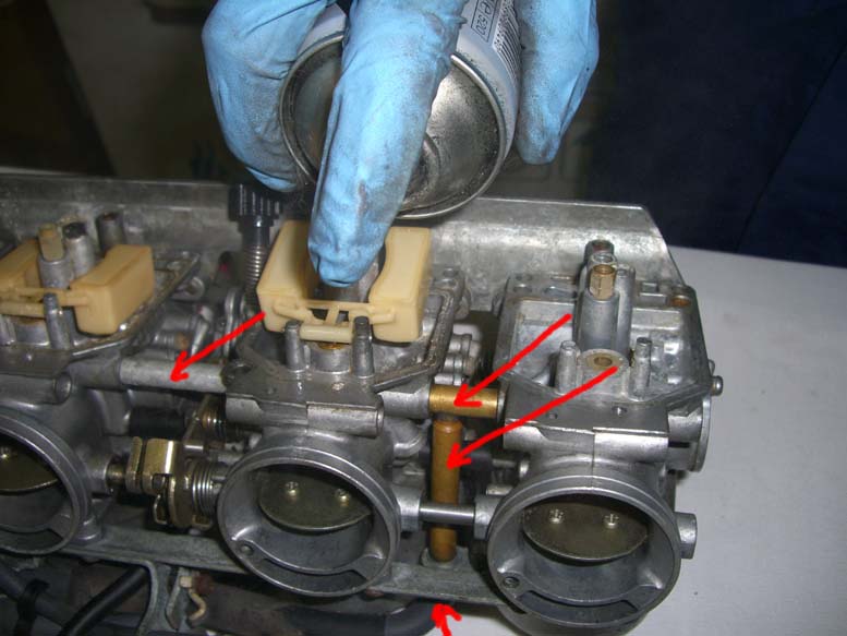

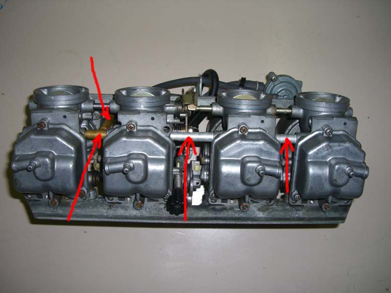

Ccidenti ?!? A me non viene altro che pensare che hai i tubi di collegamento che portano benzina ai vari carbi che hanno
qualcosa che li ostruisce.....
L'unica prova che devi fare è haimè rismontare il pacco dei carbi e con l'aria compressa soffiare nell'entrata principale
del tubo benzina e vedere che succede :roll:

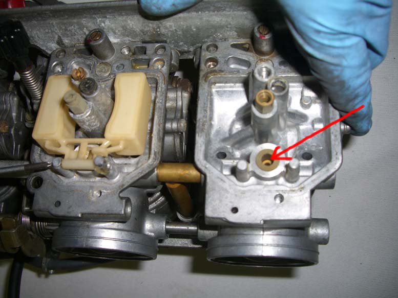

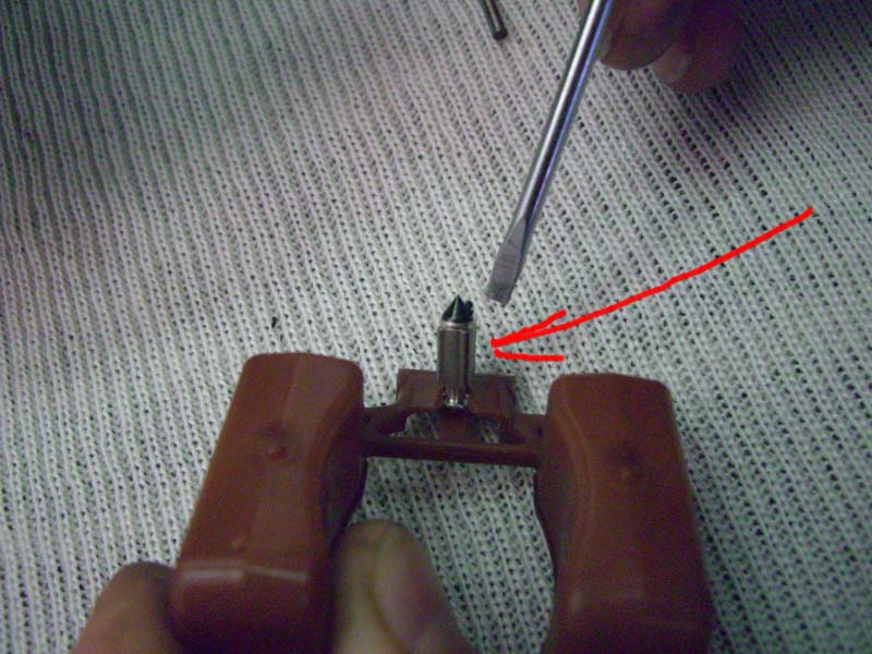

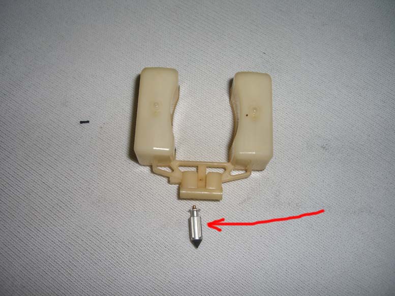

Un altra cosa potrebbe essere qualche ogiva che si blocca ....hai controllato muovendo il galleggiante della vaschetta
dei vari carbi se la ogiva apre e chiude bene il foro ?
Messaggio 01/04/2019, 6:58
Le valvoline le avevo controllate bene prima di chiudere. Si muovevano bene.
Nella foto si vede che il galleggiante è “basso” e la valvolina è aperta. Eppure non esce benzina.
Sono anche l’unico pezzo soggetto ad usura che non ho cambiato. Purtroppo nel kit che ho preso (dichiarato per FZ) c’erano il modello della versione successiva. Comunque il conetto in gomma, visto bene col lentino, era in ottime condizioni. Mi sono limitato a lucidare bene la sede. In ogni caso anche se la valvola non chiudesse la vaschetta si allagherebbe. Qui il problema è l’opposto.
I tronchetti che indichi in foto come fanno ad essere ostruiti? Da cosa? Li ho lavati, scovolati e lucidati, cambiato gli or e rimontati. Per ostruirli ci vuole un macigno.
Mi chiedo se, all'interno del carburatore, il passaggio faccia qualche ansa o restrizione significativa dove una bolla d’aria possa bloccarsi.
