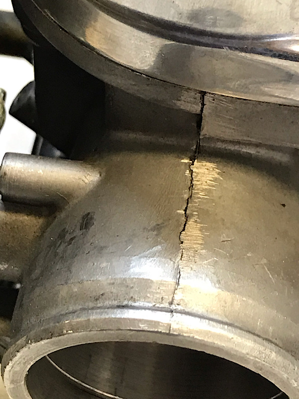

Comunque non l'ho fatto perchè ho cominciato a smanettare con le pilot e ho fatto su un rebelot. Espressione dialettale per casino.
Quindi ho preso il coraggio a due mani e ho tirato giù tutto.
Non ho trovato nulla di strano, nessuna membrana rotta o anche solo segnata.
Nessun getto minimamente sporco, vaschette perfettamente pulite, nessun granellino, polverino o marmanzillo buffo.

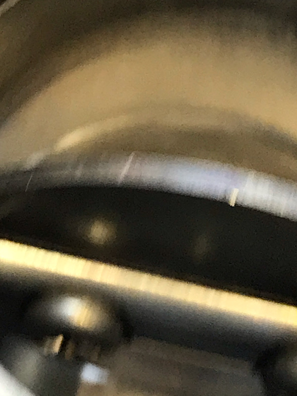

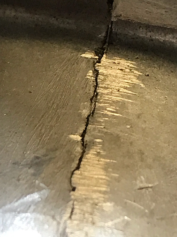

Il carburatore n.1 ha una brutta cricca dalla parte motore ma la cricca non è passante all'interno quindi non può aspirare da lì. Comunque non mi piace.
Allego due foto della cricca vista da fuori. L'immagine dall'interno è sfocata ma posso assicurare che non c'è alcun segno della cricca.
Potrei comunque sigillarla con una buona epossidica bicomponente.
Poiché smontare e rimontare i carburatori con l'airbox è un lavoro estenuante ho deciso, contro ogni logica di buon funzionamento, di montare i carburatori con 4 filtri a cono. L'idea è di vedere se il problema torna a verificarsi ed essere veloci ad intervenire.
Ovviamente adesso il problema è scomparso.
