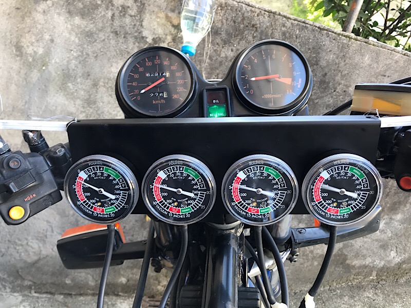

Ho provato a sincronizzare i carburatori ma non sono certo del risultato. Le lancette erano allineate ma vibravano molto nonostante gli smorzatori. Se chiudevo ancora un pelo si bloccavano.
A che numero di giri va fatta? Io l’ho fatta al minimo
Messaggio 20/04/2019, 20:18
Si al minimo va bene....se gli dai gas dovrebbero alzarsi tutte uniformemente : Thumbup :
Vibrano ....è normale : Thumbup :
