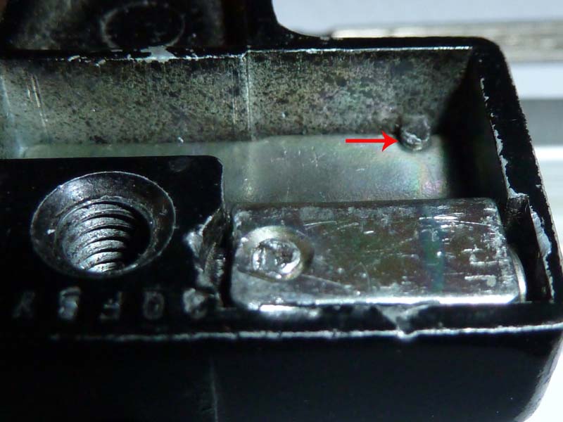

Adattare la serratura del portacasco alla propria chiave non è difficile.
Con una punta sottile si trapana il centro del perno (foto 1) in modo da indebolirne i bordi.
In questo modo si riesce a togliere la piastrina e una volta fatto il lavoro svasare il perno con un bulino.

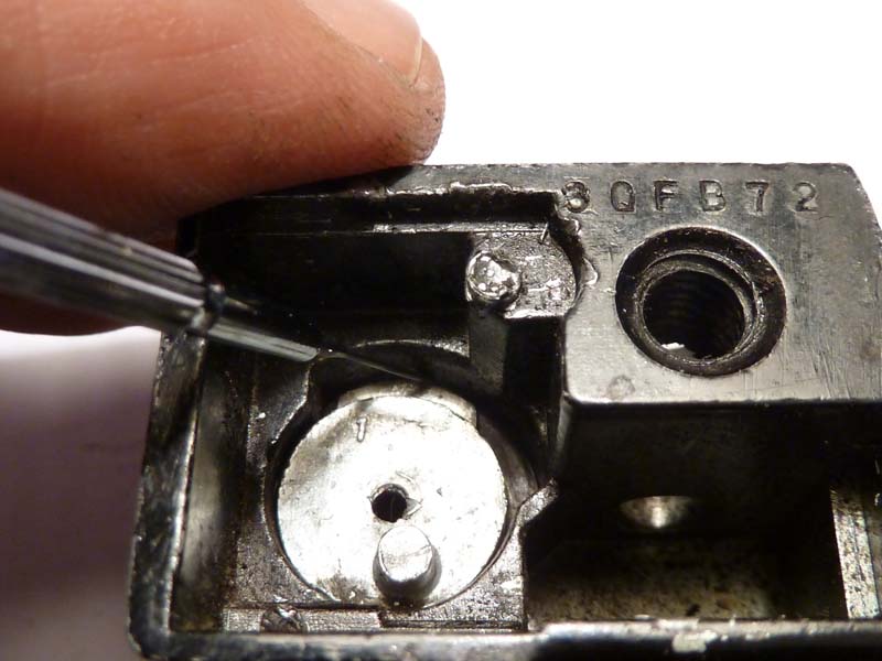

Foto 2. Facendo leva con un cacciavite sollevare e togliere la piastrina.

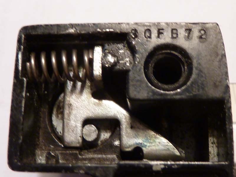

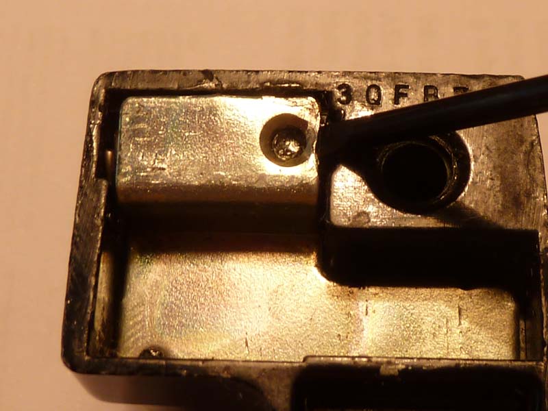

Foto 3. Togliere la molla e la seconda placchetta.
Foto 4. Con un piccolo cacciavite fare rientrare la lamella e spingere fuori il cilindretto.

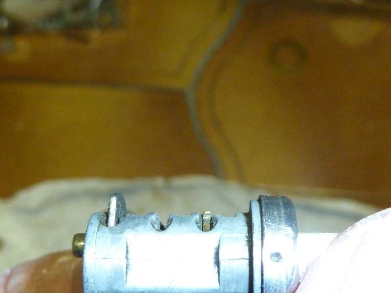

Foto 5. Inserire la chiave nel cilindretto e limare le lamelle sporgenti fino a portarle a livello del cilindretto. La sesta lamella da sinistra non va toccata perché serve a impedire al cilindretto di uscire.

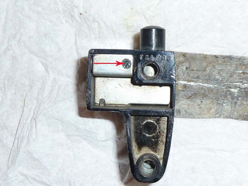

Foto 6. Rimettere il cilindretto nella sua sede, rimontare il pistoncino con la sua molla, la placchetta e la molla controllando che la placchetta si incastri sul perno del cilindretto.
Foto 7. Rimettere la piastrina esterna controllando che si incastri bene nel punto indicato dalla freccia. Con un bulino svasare il pernetto che blocca la piastrina.

Foto 1
Foto 2
Foto 3
Foto 4
Foto 5
Foto 6
Foto 7

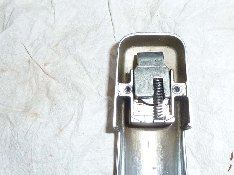

Aggiungo la modifica della serratura del tappo della benzina.
Foto 1. Si tolgono le due viti e la guarnizione di gomma.

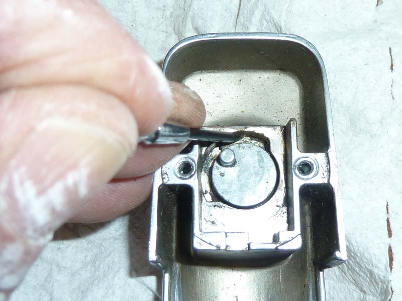

Foto 2. Togliere la molla e la placchetta.

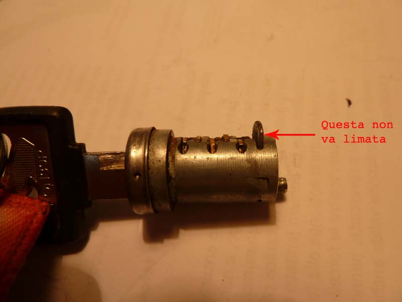

Foto 3. Fare rientrare la lamella e spingere fuori il cilindretto.
Foto 4. Inserire la chiave e limare le lamelle fino a portarle a livello del cilindretto. La prima lamella da sinistra non va toccata perchè serve ad impedire che il cilindretto esca.

Foto 1
Foto 2
Foto 3
Foto 4
