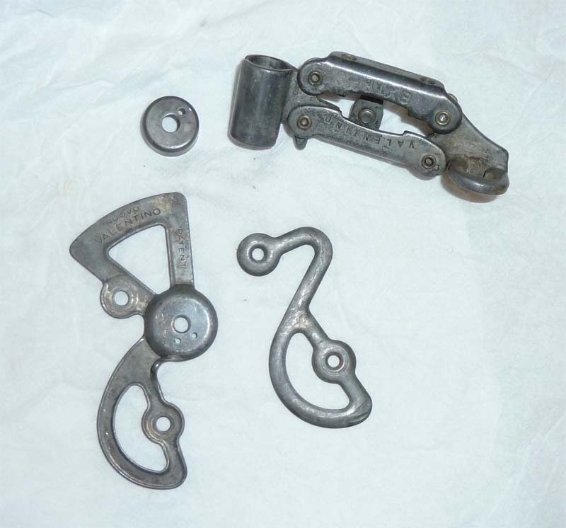

A titolo di esempio riporto il lavoro effettuato sul cambio della mia bici, non ho usato nessun tipo di abrasivo e nemmeno olio di gomito. I pezzi sono solo stati immersi nelle soluzioni.
Il cambio in origine
Dopo 12 ore in acido citrico per eliminare la ruggine
Nichelatura in corso
Pezzi nichelati
