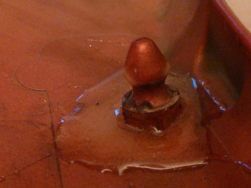

Ecco la foto, spero sia chiara. Il pippolo è praticamente affogato nella resina epossidica.
Messaggio 24/04/2014, 23:23
Re: Riparazione bottoni dei fianchetti?
Si..è proprio così che faccio anch'io !! : Groupwave :

Chiarissimo barracuda! io ci mettevo un velo di epossidica :grin:
