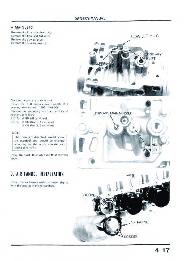

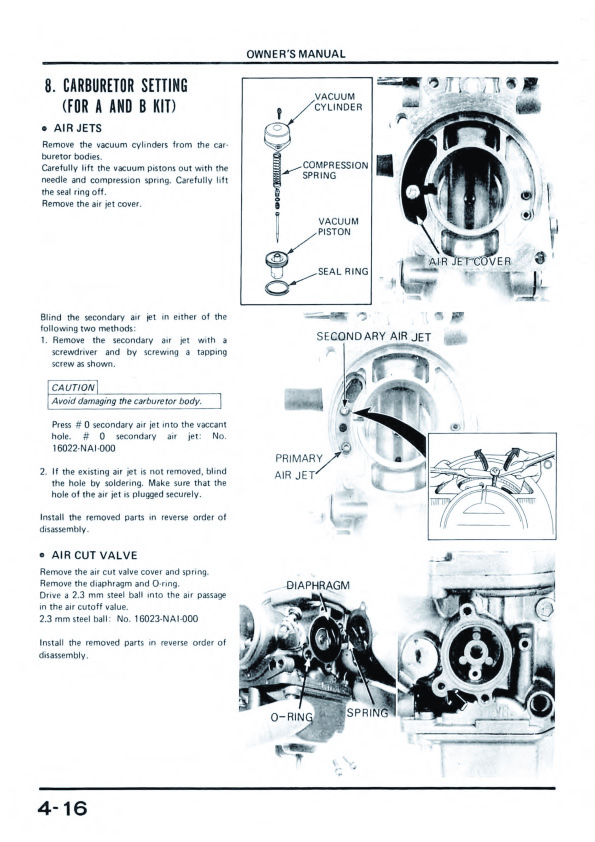

Le candele nere indicano una miscela troppo grassa quindi proverei a ridurre il getto e/o abbassare gli spilli.
Allego una parte del manuale Honda della RS1000 usata nelle gare di Endurance e derivata dal CB900.
Dal manuale sembra non sia sufficiente cambiare getti e spillo ma bisogni intervenire anche sui condotti interni.

Sul mio 750 siamo intervenuti effettivamente anche sui condotti interni. Nelle istruzioni del kit infatti dovrebbe consigliare di allargare alcuni condotti.
Questo dovrebbe migliorare principalmente la risposta del motore ai bassi regimi evitando il "vuoto" o effetto "senza benz a".
Forse per risolvere i problemi segnalati da Andrea si dovrebbe:
- intervenire allargando i condotti ed evitare l'effetto senza benza
- ridurre di qualche punto il getto del massimo
- lo spillo lo lascerei come consigliato nelle istruzioni del kit
che ne dite?

Sul fatto di allargare con le punte da trapano i condotti interni vicino allo spillo, per ora ho evitato perchè Dynojet dice che serva solo per i modelli USA ... non saprei.
