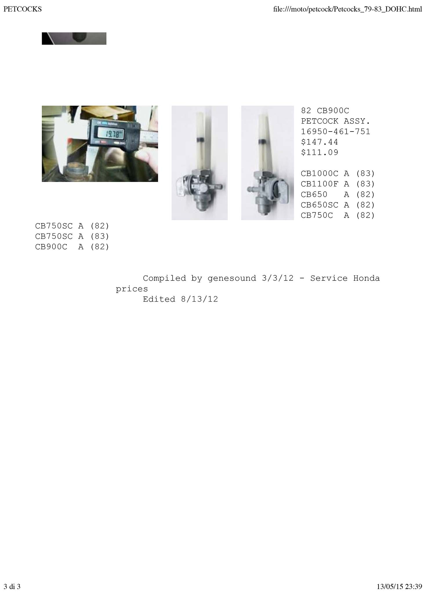

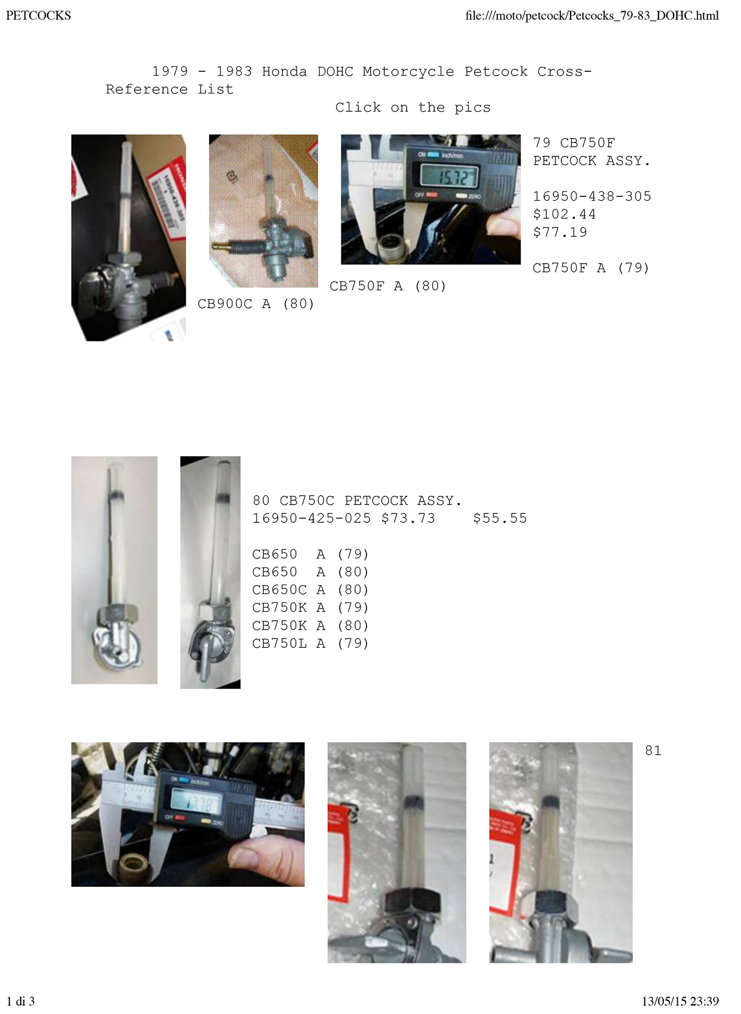

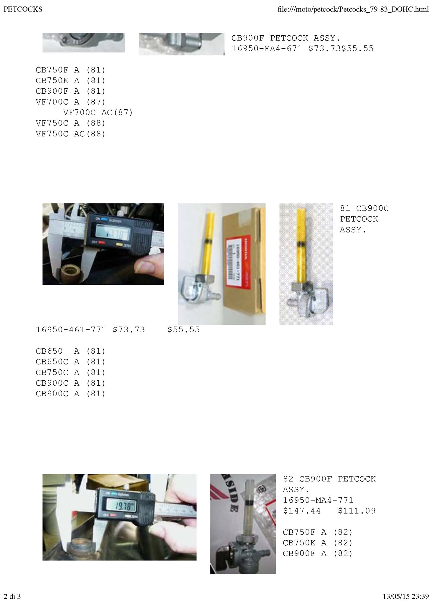

1/4 dovrebbe essere la misura in pollici. Penso ti convenga misurare il diametro dell'innesto sul serbatoio.
Negli allegati ci sono i vari tipi di rubinetti che la Honda ha montato sui CB, se non erro i diametri possibili sono tre.

Ho misurato la dimensione del raccordo situato sotto il serbatoio e la sua dimensione è di 19 millimetri e qualcosa, quasi 20. Quindi secondo le foto che ha postato barracuda trattasi del rubinetto nella terza foto. Infatti è quello della cb900 f2 82.
Sapreste consigliarmi qualche altro sito su cui comprare qualcosa di universale? Gli originali costano intorno alle 100 euro o anche più.

prova a vedere qui http://www.partsnmore.com/parts/honda/cb900
ce ne sono alcuni, non so però se ti vanno bene.

Si Barracuda, credo sia quello giusto, ma costa 60 dollari e ci saranno sicuramente delle spese di spedizione, per non parlare dei tempi di spedizione visto che trattasi di un sito americano.
