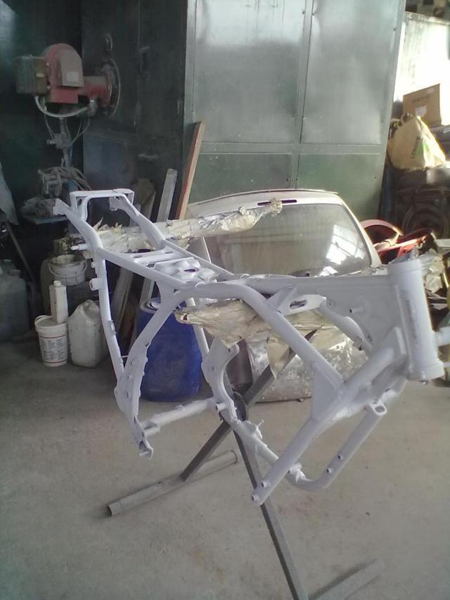

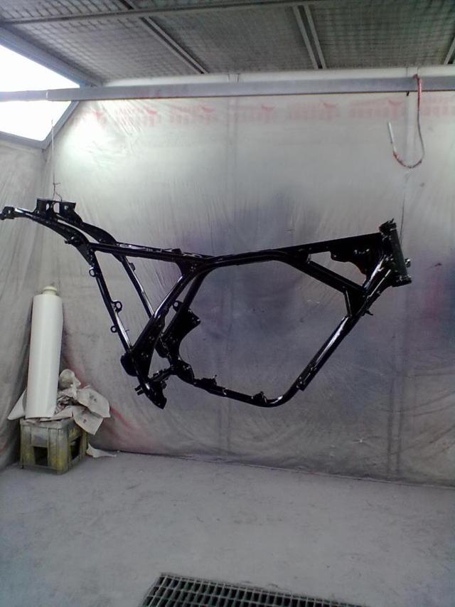

Carteggia il telaio a mano e vai di vernice ABF

Anch'io propendo per carteggiatura e verniciatura a spruzzo.

barracuda ha scritto:Anch'io propendo per carteggiatura e verniciatura a spruzzo.
Ho fatto il telaio del kawa a polvere ma preferisco quello ad ABF
