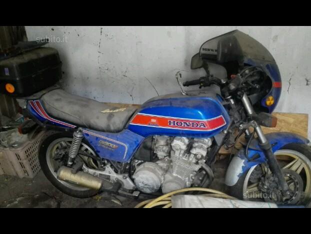

Buonasera ragazzi,
oggi ho acquistato la cb900 che devo restaurare.
E' messa proprio male, ma la sfida mi "attizza".
Posto una foto dello stato in cui si trova.
Che ne dite, devo rifare tutto?.
Il motore è messo male, telaio (secondo me) da rivernciare, praticamente devo ricostruirla d capo.
Consigli????
Altro dubbio; il cupolino è originale?. Ho visto sul forum delle foto del modello in questione ma tutte senza cupolino.
ciao
Messaggio 18/09/2015, 20:25
Re: restauro cb900
Ciao Max...sembra esser messa proprio maluccio.... almeno il motore parte ?
Se almeno quello funziona ,allora si puoi sbudellarla tutta e cominciare col riverniciare il telaio e sistemare ogni sua parte con
calma......spero tu abbia speso poco per comprarla perchè a occhio e croce ti andranno via un bel po di soldi.
Il Cupolino...no non è originale ,mandaci qualche altra foto specialmente al motore e alle parti elettriche per vedere come siamo
messi

Ciao Super,
il motore non è bloccato, ma non l'ho fatta partire (ho paura) è 15 anni che è ferma.
Sospettavo che il cupolino non fosse originale e per la spesa 400 Euro.
devo proprio darmi da fare, per l'inverno so cosa fare (lavoro e famiglia permettendo).
Appena posso allego altre foto
grazie
Messaggio 18/09/2015, 22:48
Re: restauro cb900
Di solito quando i motori sono fermi da molto tempo ...si tolgono le candele e ci si mette un po d'olio nelle camere poi si fa girare
senza candele per qualche secondo per spurgarle un poco e cosi dovresti risolvere.
Ti sei trovato un bel passatempo...un po ti invidio : Chessygrin : goodluck

Max...credo che ti serviranno molti ricambi,come scarichi originali,sella nuova ecc.....il nostro Gianpietro
ne ha un bel po.....se pensi sia il caso contattalo.

EH! EH! EH! hai trovato un bel passainverno, dovrai sbudellarla completamente e selezionare le parti buone dalle cattive come a scuola . pazienza ....pazienza!!! molte pezzi li potrai trovare nel forum goodluck

Si è proprio un bel passatempo, vedrai che ti darà molta soddisfazione.

Ciao Max. io inizierei a vedere se il motore funziona. Vuoti le vaschette metti benzina nuova, pulisci le candele e ti colleghi alla batteria della macchina. se riesci a farla partire anche se va male sei già a buon punto.
Poi con calma pulisci i carburatori e fai l'allineamento.
Devi provare anche il cambio.
Buon lavoro!!

grazie a tutti ragazzi,
vi terrò aggiornati sugli sviluppi.
Penso proprio che avrò bisogno di voi, la marmitta è da cambiare e la sella idem.
Proverò a farla partire (ho bisogno di un serbatoio di fortuna perchè nel suo c'è di tutto tranne che la benzina) ma il venditore mi ha assicurato che 15 anni fa!! funzionava.... speremm.
ciao
