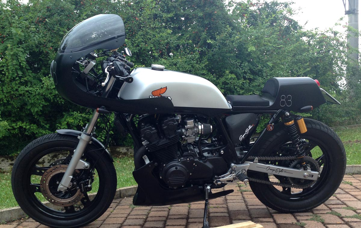

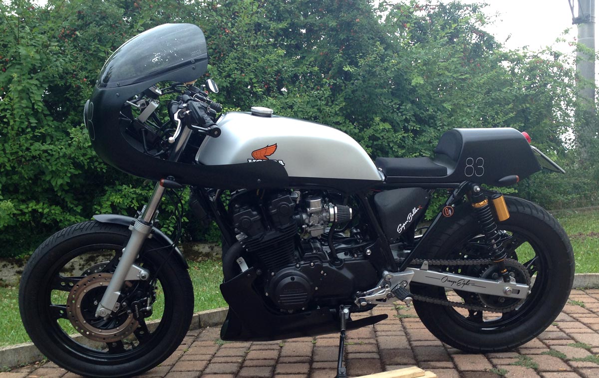

Messaggio 13/09/2018, 0:20
Re: Compatibilità componenti
Questa è quella che abbiamo fatto per Giamba......ma era gia una 1100
però si vede il forcellone !!!
Messaggio 13/09/2018, 0:23
Lo so che i puristi mi odieranno.....però LA tua F2 potrebbe venir fuori così per esempio : Chessygrin :

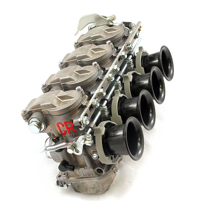

Messaggio 13/09/2018, 0:40
i Carbi CR di cui ti parlava il Barra ....
