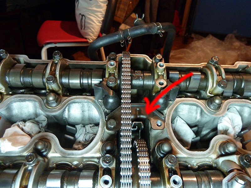

ciao a tutti, rimontando la moto mi avanzano questi due pezzi in foto.
mi aiutate a capire dove potrebbero andare? il mio amico meccanico non ricorda dove fossero posizionati, erano in una scatola con le parti del pignone e cambio.
inoltre vi chiedo anche delle foto del siger leva cambio che non trovo e vorrei capire come fa a tenersi la pedivella del cambio.
grazie mille

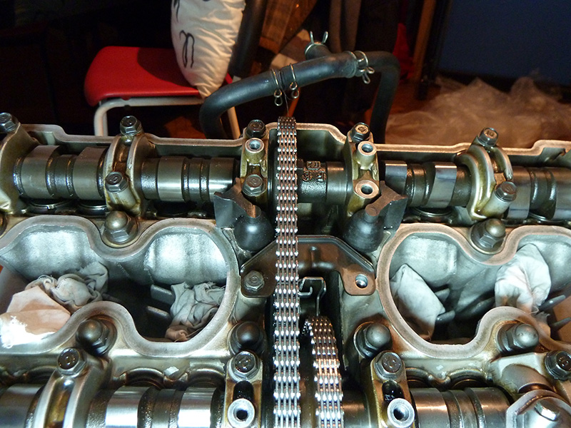

Quello a destra è il supporto superiore del tendicatena lungo. Va fissato sulla testata.
E' il pezzo che si vede nella foto fissato da un solo bullone.
Non sono sicuro ma la molla potrebbe essere quella che va nel carterino del filtro dell'olio.

Come dice Antonino è giusto il riconoscimento dei pezzi.....ma la cosa importante è che senza il supporto del tendi catena non metterla in moto!

Il pezzo in foto mi sembra proprio importante......va messo al suo posto
la cartuccia del filtro senza molla non va proprio bene

Si è importante perchè tiene fermo il tendicatena. Senza di quello il tendicatena non sta nella corretta posizione e può muoversi.
Non so bene cosa potrebbe succedere senza, come minimo non riuscirà a tendere la catena.

grazie mille.. a questo punto devo rismontare le bobine e togliere il coperchio sperando di riuscire a metterlo senza dover togliere il motore ma credo che sia fattibile.

Non occorre togliere le bobine, il coperchio si toglie lo stesso. Poi basta togliere il pattino della catena corta e al limite allentare la catena corta per farlo passare.
