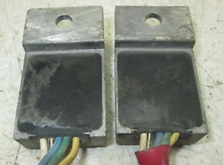

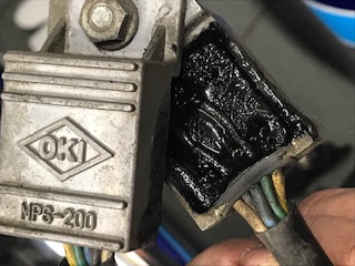

Sono le centraline che regolano l'anticipo.
Le mie si presentano come in foto. L'isolante nero sul retro è quasi completamente colato.
Ho trovato in rete foto che mostrano come dovrebbero presentarsi.
Ho trovato colatura di quell'isolante, una specie di catrame, su tutto il supporto batteria.
Non so con certezza se funzionino ancora. Ho sentito il motore in moto ma non girava bene dopo più di 10 anni di fermo. I carburatori, ora puliti, erano pieni di ogni cosa. Le candele devo ancora vederle ma mi aspetto sorprese. Non posso affatto dire se le centraline facevano o meno il loro dovere. I cilindri giravano (quasi) tutti quindi la scintilla in qualche modo c'era.
Non ho idea se sia colato tutto per via di una scaldata o se sia effetto dei vapori della batteria.
Qualche esperienza in merito?
C'è un qualche facile test per verificarne la bontà? Ovviamente prima o poi a rimetterò in moto ma vorrei avere delle certezze prima.
Grazie

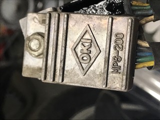

questo dovrebbe essere una delle due centraline che regolano l'anticipo
così si presentano le mie
così si dovrebbero presentare

Le due centraline non regolano l'anticipo ma sono una specie di interrutore che sostituisce le puntine platinate.
L'anticipo è regolato dal pick-up che è sotto il carterino rotondo sul lato sinistro del motore.
La colatura della resina nera è abbastanza comune vista anche l'età e, secondo me, è dovuta alla de-polimerizzazione della resina. Non dovrebbe compromettere l'efficienza e comunque basta ricoprire il tutto con della pasta nera (o anche rossa).
Ogni una delle due centraline agisce su due cilindri, 1e 4 una e 2 e 3 l'altra.
In caso di problemi il modo più semplice di testarle è invertirle e vedere se il problema si sposta sull'altra coppia di cilindri.

Grazie della risposta.
Corretta la precisazione sulla regolazione dell'anticipo rispetto a quanto da me scritto con un po' di leggerezza.
Mi serviva proprio sapere se è un fenomeno già visto e valutato. Per ora, come suggerito, mi limiterò a risigillare con pasta nera. Quando rimetterò in moto valuterò il funzionamento (banale ma ottima l'idea di invertirle).
Grazie per avere condiviso.
