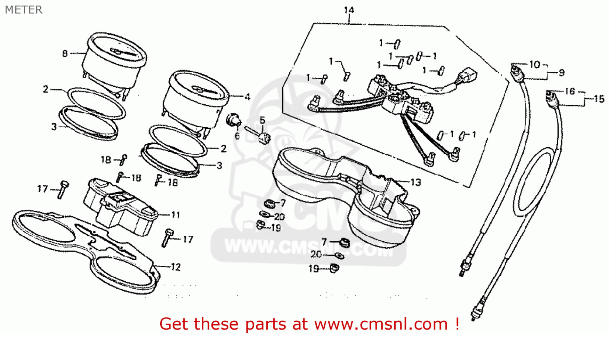

Dal foro si dovrebbe vedere un perno filettato dove va avvitato il pomello (5) per azzerare il parziale.
Dovrebbe esserci un gommino nero incastrato sulla plastica del contachilometri, dovrebbe esserci anche un gommino (6) che si incastra tra la parte metallica e la parte in plastica del cruscotto.
Mi pare che il pomello lo venda anche il crucco.

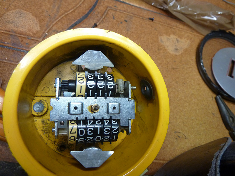

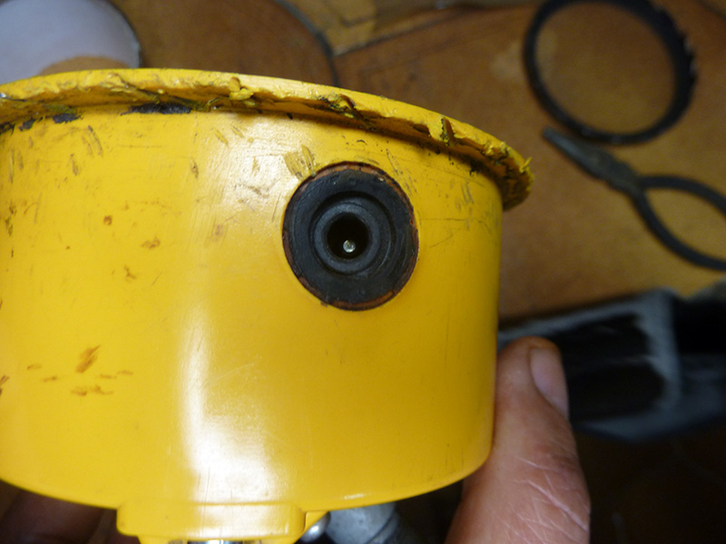

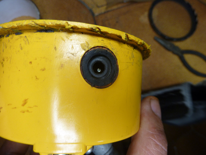

Metto altre due foto, questo è come appare dall'esterno, si intravede la punta dell'alberino
Questo è l'interno
Messaggio 17/06/2019, 6:46
Re: ContaKm 900FZ
Grazie. Molto chiaro. Era quello che mi serviva, appena ho tempo lo apro e vedo se c’è l’alberino perché dal foro laterale non si vede. Non vorrei fosse rotto proprio quello. Il contakm funziona quindi ho buone speranze.
