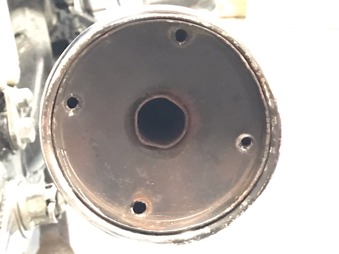

Ragazzi, sta diventando troppo rumorosa.
Prima una vibrazione in rilascio su 3000 è evoluta in una qualche anima interna (lato dx) staccata con aumento secco della rumorosità. Adesso ha preso a vibrare anche a sinistra e mi aspetto un nuovo step di rumore.
Mi chiedo se si possa riparare.
Ho provato a togliere i 4 rivetti sul fondo sperando di accedere in qualche modo all’interno. Purtroppo il fondello non si leva, non so come sia fatta dentro e forse non è nemmeno possibile aprire il fondello.
Qualcuno sa come sono fatte dentro quelle marmitte? Qualche spaccato, qualche immagine?
Grazie

Avevo dimenticato la foto

Na volta mi ero divertito a sezionarne una col flessibile ....proprio per vedere come era fatta dentro .
Mi ricordo che i vari pezzi che la componevano erano tutti saldati al corpo .....mi sembra dico mi sembra che sia impossibile ripararla
in qualche modo e o accedere dal fondo dello scarico.
Non credo sia difficile trovarne un paio in buone condizioni nei vari mercatini o su ebay goodluck
