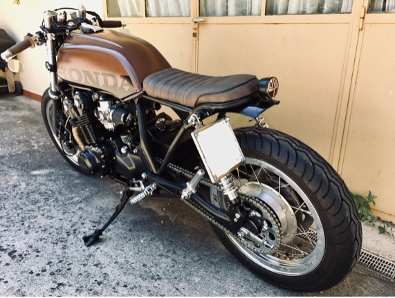

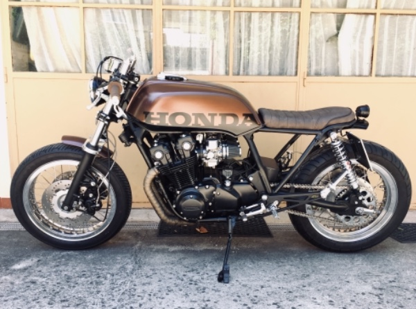

Ho finalmente finito 3 anni di lavori, messe a punto, modifiche, elaborazioni. Non starò a scrivere tutto ció che ho fatto ma riassumo dicendo che ho smontato, valutato e rimontato ogni pezzo possibile, rivedendo e modificando ciclistica e estetica. Il motore è stato del tutto revisionato, tornando agli antichi fasti. E grazie a tutti per la partecipazione sui vari argomenti che messo ballo, per le pronte risposte, delucidazioni e consigli!

A me ....me piace un sacco !! : Groupwave :
La scritta Honda sul serba come la hai realizzata ?
Davvero tanti complimenti : Thumbup :

Grazie. Ho prima verniciato tutto di nero, poi ho usato uno stencil adesivo fatto con taglierino e tanta pazienza per dare il marrone. Poi 3 strati di trasparente satinato con carteggiatura tra una e l’altra per eliminare il scalino tra i colori.

Una curiosità, hai sfilato le forcelle e abbassato l'avantreno?

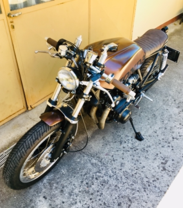

E con il codice della strada come sei messo?

Si, l’ho sfilato di 15mm, ma devo ancora testare e valutare se aumentare o meno. Al momento devo ancora abituarmi alla nuova ciclistica per fidarmi e capire come procedere. Sulle forche ho eliminato l’anti dive, tagliato le molle per renderle lineari da 8kg, allargato i fori dell’olio per lasciare tutto il bello alle valvole a lamelle della yss ( sono tipo le racetech gold valve ma più economiche). Ora l’avantreno risulta bello rigido e non ha il minimo rimbalzo in estensione.

le freccie sono omologate, gli specchietti no, i filtri a cono non andrebbero ( per una questione ambientale più che altro di recupero dei vapori dell’olio)), il telaio tagliato e risaldato è meglio che non se ne accorgano, la targa laterale è ammessa a patto che sia visibile da almeno 15 gradi lato destro, lo scarico è omologato ma per una triumph. In pratica se mi fermano a una prima e superficiale analisi posso sembrare anche in regola, ma se vanno sullo specifico no

In pratica ho cercato di restare il più possibile in regola per quel che riguarda frecce, faro, stop, targa, terminale, pneumatici, e spero che in caso nn si accorgano del telaietto o dei flitri. La moto in se risulta silenziosa e innoqua, poi dipende da chi ti ferma

Ho ricavato i mozzi da dei boomerang usati, messo delle flange fatte al tornio al posto delle razze, raggi fatti su misura e montato il tutto su nuovi cerchi
