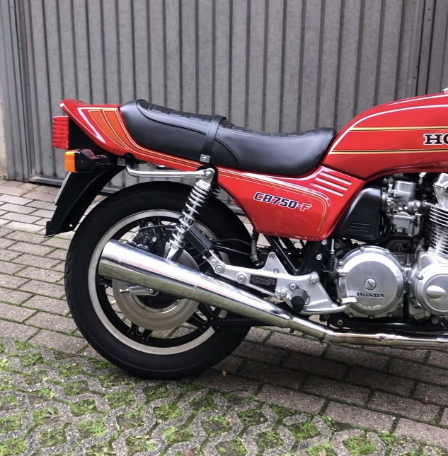

Sul mio CB750FB ho montato una coppia di YSS serie 222 acquistati direttamente presso il loro sito web europeo, pagati 230€ con spedizione.
Gli ammortizzatori sono plug-e-play, hanno solamente la regolazione del precarico, sono quanto di esteticamente più simile c'è rispetto agli Showa originali; ho percorso 80 km e posso dire che sono un buon prodotto.
Comparati coi Marzocchi che erano istallati da 20 anni ora la moto non sembra più una panca quando prende i tombini.

Scusa maeroda se rompo ma....quelle maniglie sottosella non sono al contrario?!
Messaggio 18/11/2019, 21:03
Re: ammortizzatori per CB900F SC01
He gia' sono al contrario...ma se a lui piacciono cosi ?!?! : Chessygrin :
maeroda
Messaggi: 67
Messaggio 19/11/2019, 0:27
Avete ragione cavolacci!
Le ho montate alla rovescia...... : WallBash :
Grazie per avermelo fatto notare.
