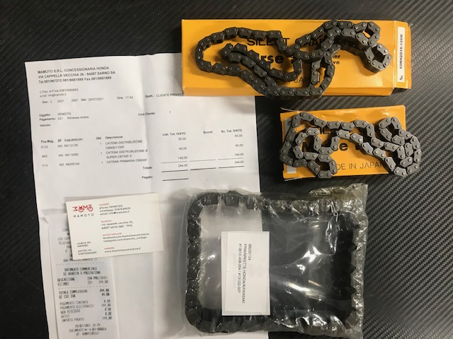

Per ora ho comprato le 3 catene che sono già un bel carico (€244)

Ecco le catene che ho comprato
