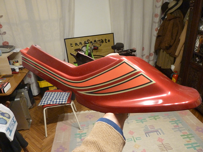

Codino nuovo come vi sembra?

E' un bel regalo per il tuo vecchio ferro che sicuramente sara' tutto graffiato : Chessygrin : quanto costa ?

sembra in buono stato!!

Il lato che si vede sembra in ottime condizioni. Se è tutto così, a me sembra ottimo.

Hai dato il trasparente al tuo originale?

In effetti ho speso poco perchè me lo sono rifatto da solo.
Ci sono un paio di piccole imperfezioni però è venuto piuttosto bene.
Ho lavorato un bel pò, dopo aver carteggiato con carta sottile per togliere i vecchi adesivi ho dovuto dare svariate mani di quattro colori diversi. Dapprima il primer, poi il metallizzato che serve per l'effetto perlato e quindi il colore.
Una volta asciugato il colore ho attaccato gli adesivi e dopo una leggerissima carteggiata sulla vernice ho dato il trasparente.
