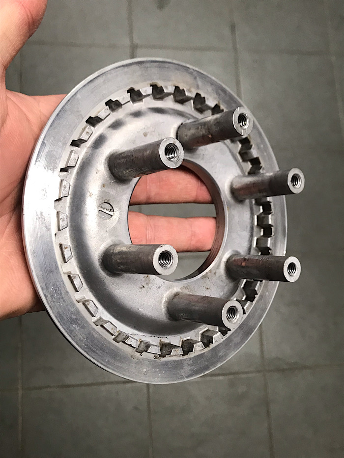

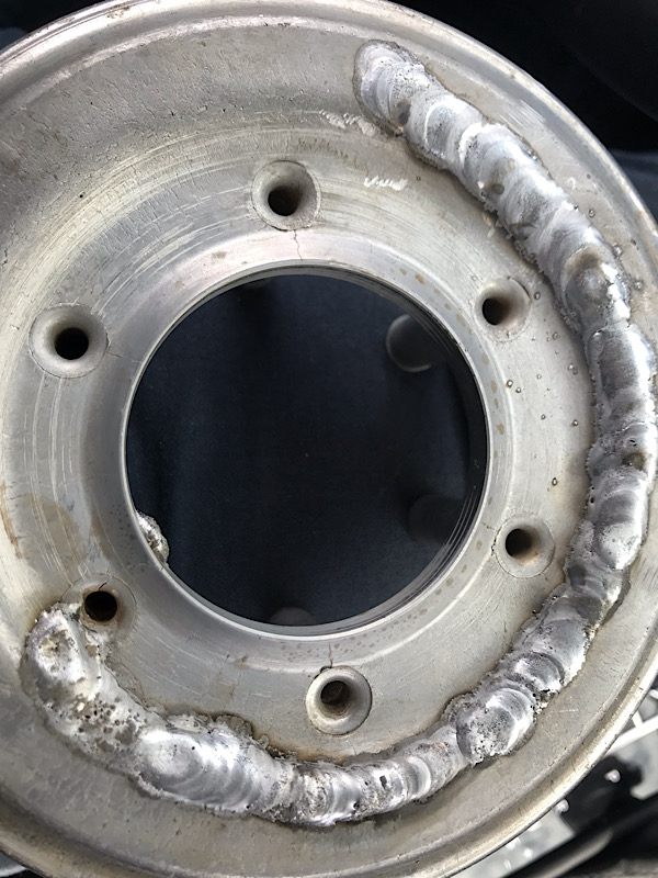

Ho fatto saldare il piattello. Con un po’ di lavoro di moletta e gigantino è tornata come nuova. Montata e funziona.
Il problema è la qualità della fusione. Vi avevo già fatto notare la superficie estremamente irregolare, quasi fosse stampata a freddo e non pressofusa.

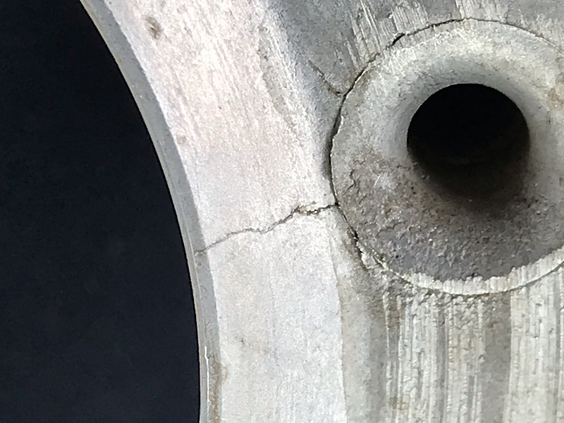

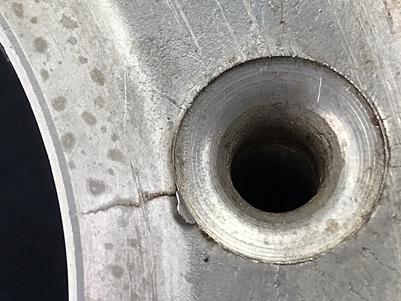

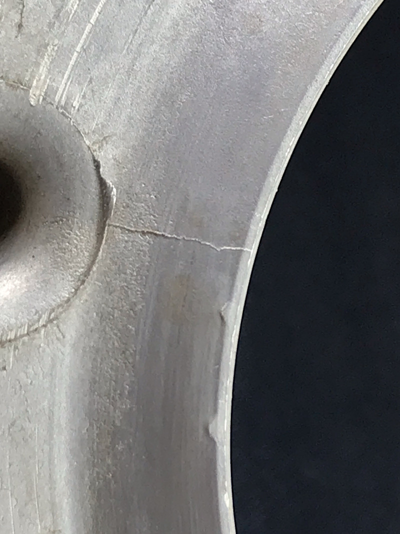

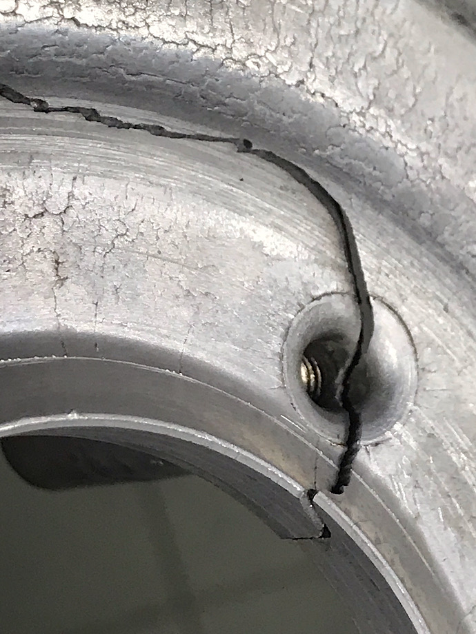

Adesso allego qualche foto dei dettagli dietro le colonnette. Si vede bene una cricca proprio sulla linea di giunzione del materiale.
Strana posizione per una linea di giunzione. Su pezzi come questi in genere il materiale viene iniettato dal centro e le linee me le sarei aspettate all’esterno delle colonnette.
Comunque resta una fusione non degna di un blasonato produttore giapponese.
Quando mi arriva il pezzo “nuovo” lo controllo bene e mi sa che faccio subito il cambio.
Piattello saldato

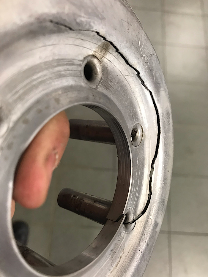

Prima cricca

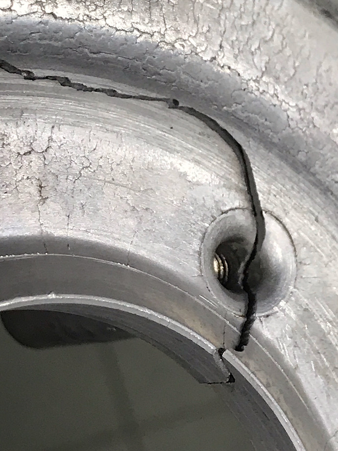

Seconda cricca

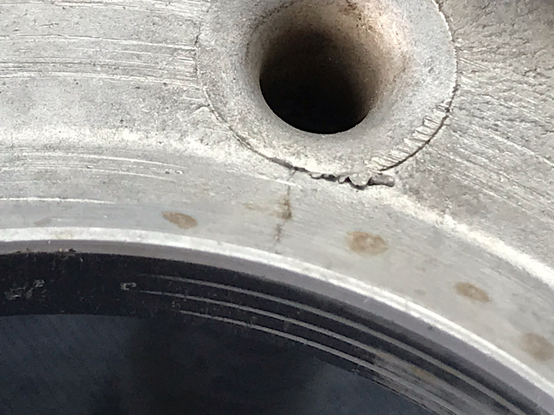

Terza cricca
E così via...

Incredibile come è conciato, poi in genere si rompe il piattello, quel pezzo rotto non lo ho mai visto.

Il pezzo nuovo non è ancora arrivato ma ho guardato qualche foto in rete e quelle linee di giunzione sono su tutti i pezzi. Non sono foto abbastanza definite per ingrandirle e vedere se ci sono cricche o inizi di.

Quei segni ci sono anche sul mio piattello nella stessa posizione, sono solo più diritti. Ho controllato con la lente e non mi sembrano cricche.

I segni di giunzione fanno parte dello stampo. Il mio probabilmente difettoso.

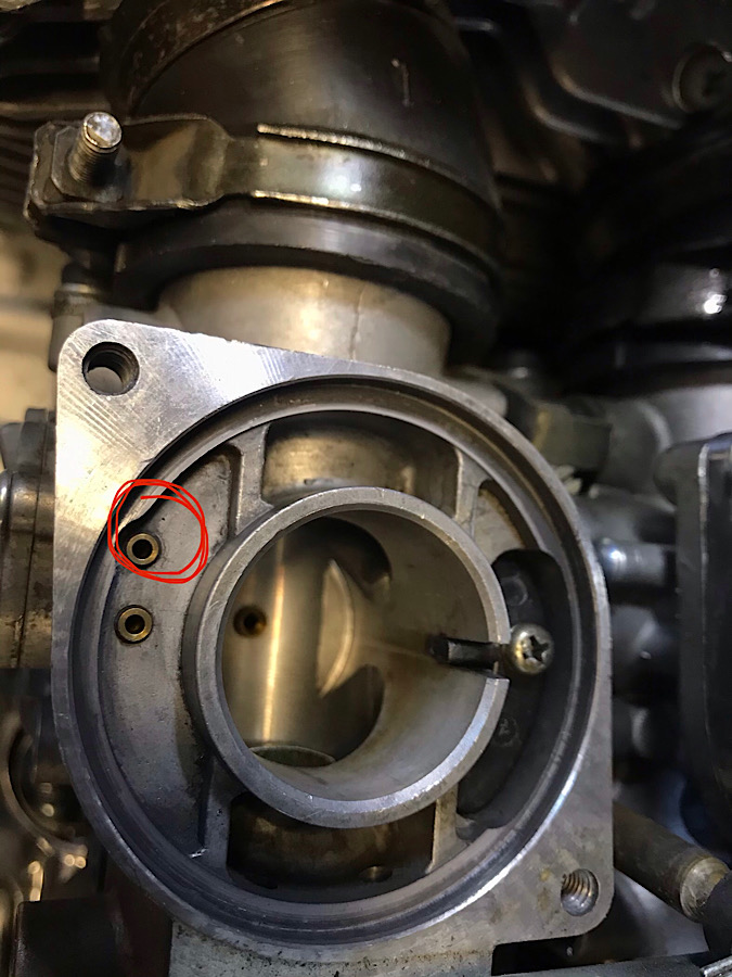

Per linnalzamento dei giri. Moto ferma, folle. Accendo. Tutto ok per 20” poi salgono a 4500
Aperto il carburatore n4. Tolto coperchio pistone e guarnizione il tutto a motore acceso. I giri non calano. Farfalle ben chiuse.
Fatto lo stesso sul n1. Appena tolgo il pistone i giri calano. Lo riappoggio e appoggio il coperchio e tornano alti.
Se tappo con un dito il fiorellino di collegamento con la cutoff (Foto) i giri salgono
La cutoff è nuova, perfetta come quando l’ho installata 2000km fa.
Passaggi tutti aperti. Compreso quello micrometrico sul piattello.
Cosa può essere? Cosa può essere successo visto che quest’inverno ho solo pulito i getti e levato i coperchi per lucidarli?
Ogni ipotesi e ben accetta
