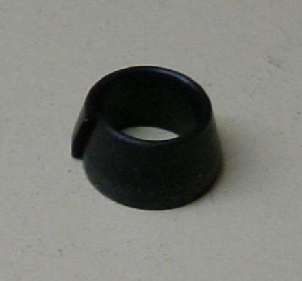

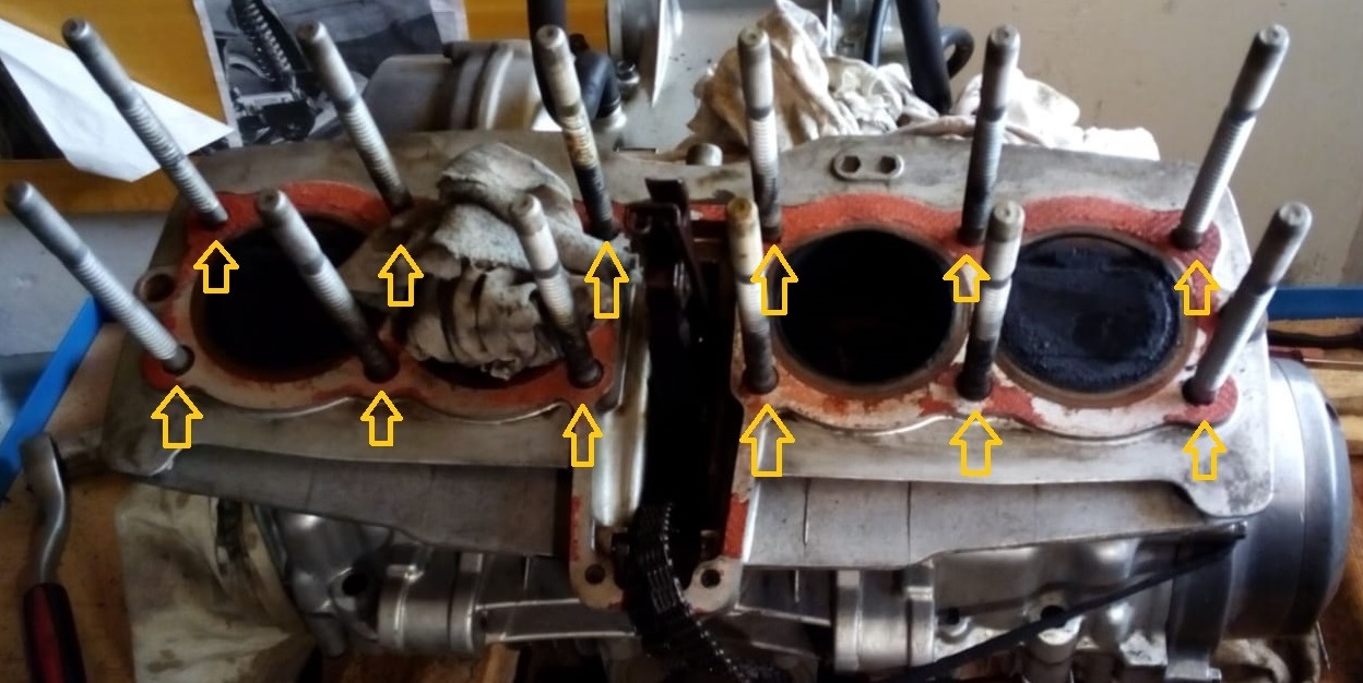

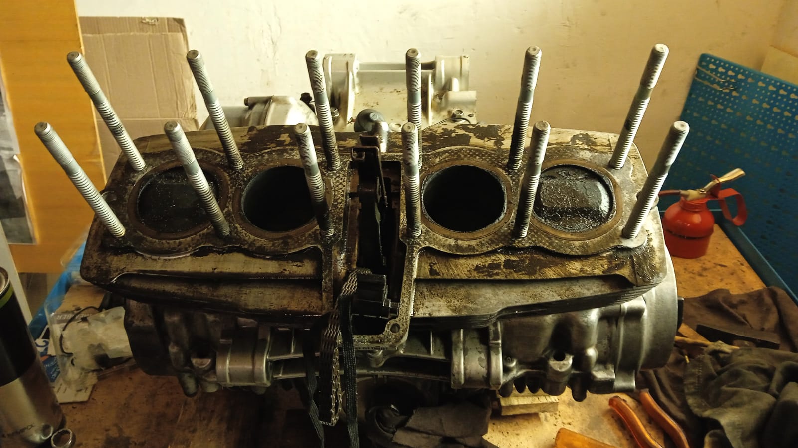

dopo il restauro del motore del 900 adesso sono al punto di redigere l'ordine degli acquisti per quello del 750 e mi sono accorto che sul 750, a differenza di quando ho aperto il motore del 900 (prima foto allegata), fra i 12 prigionieri e il basamento superiore dei cilindri non vi sono i 12 antivibranti (terza img allegata) che c'erano sul 900. E' corretto che sia così o devo acquistare anche i 12 antivibranti (o quel che diavolo sono)?
Allego immagini per chiarezza.
cilindri del cb900f dopo aver tolto la testa
cilindri del cb750f dopo aver tolto la testa
antivibrante sostituito sul cb900f ma che non risulta presente sui cilindri del 750

Quei gommini li hanno montati sulle 900 FZ e in alcuni motori delle FA. Sui 900 fb, fc e fd non li hanno più messi.
Io non li metterei.

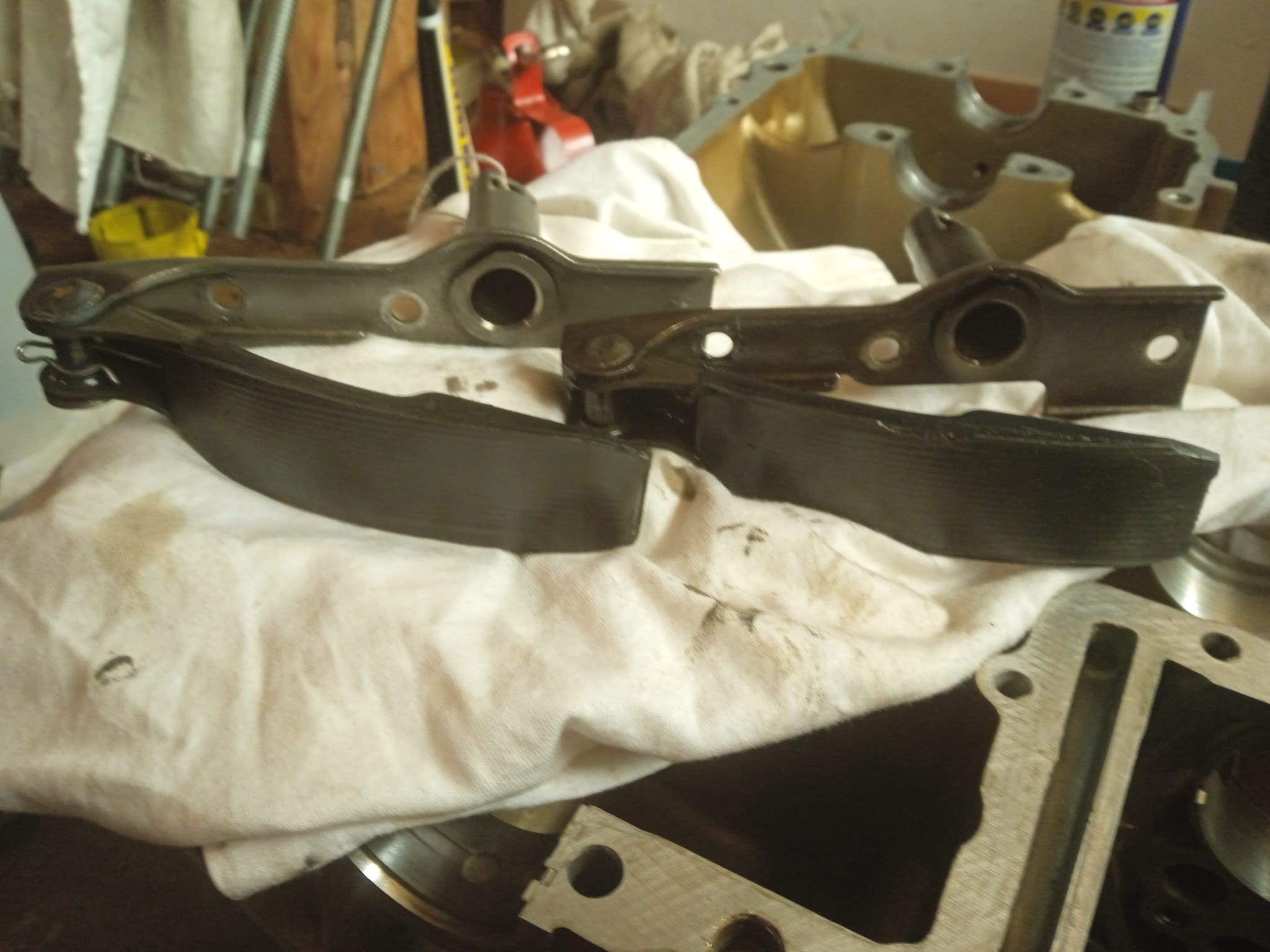

Il sito tedesco non ne aveva più, ma da un venditore ebay inglese ho comprato questo (a sinistra nella foto) che è arrivato oggi ed è in migliori condizioni del mio (a destra nella foto) che, se a qualcuno interessa, adesso mi avanza
