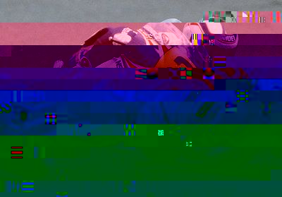

Honda NS500 campione del mondo con “Fast” Freddie Spencer nel 1983
Nel 1983 la neonata HRC decise di passare al due tempi, prima le Honda da Gp erano sempre state quattro tempi, ma lo fece in maniera del tutto originale (in pieno stile HRC) schierando in griglia la NS500 dotata di un innovativo motore tre cilindri a V di 112° ad immissione lamellare, in grado di far “respirare” meglio il propulsore, che sviluppava più di 120 CV a 11000 giri al minuto e 8 Kgm a 10500 giri al minuto.
Questa Honda si distingueva per l’abbondante impiego di materiali leggeri nella componentistica, era infatti equipaggiata di cerchi in magnesio, carene in fibra di carbonio e telaio in alluminio che rendevano questa moto la più agile del motomondiale.
A suo esordio la NS500 condotta da Freddie Spencer destò parecchie perplessità riguardanti la sua cavalleria inferiore alle concorrenti, ma proprio questo modello impartì a tutti una delle grandi lezioni del motociclismo moderno: non si vince di soli cavalli.
La NS500 ’83 salì sul gradino più altro del podio sei volte (in Sudafrica, Francia, Spagna, Jugoslavia, Svezia ed al Gran Premio delle Nazioni).
