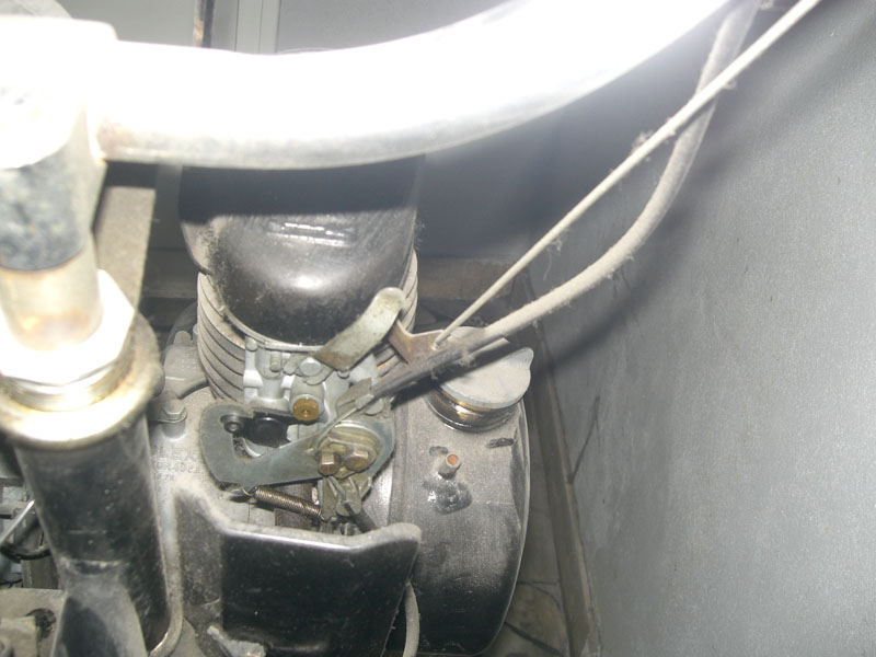

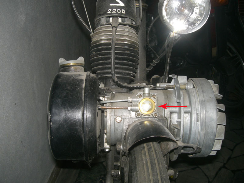

Posto le foto del mio VeloSolex del 1962, è un pò impolverato ma non lo uso da molto tempo. Non è una moto, probabilmente assomiglia più ad una bici che ad un ciclomotore. E' stato per lunghi anni protagonista assoluto delle strade francesi, il regista Jacques Tati l'ha usato come mezzo di locomozione nella vita e anche nei suoi film.
Non è dotato di acceleratore e ha solo i freni e un alzavalvola per spegnerlo. Accelera da solo basta mollare i freni. La parte più interessante è il motore. Il carburatore, se così si può chiamarlo, è dietro al cilindro più in alto del serbatoio. L'alimentazione non è per caduta ma effettuata dalla pompa aspirante-premente a membrana indicata dalla freccia. I tubi della benzina, ai lati della freccia, sono in alluminio con le connessioni fatte da swagelock.

Bello il tuo Velosolex.....se non vedo male e' un modello 2200.
Io ho un Velosolex 3800,con libretto in regola ma non funzionante...........la pompetta sul carburatore non funziona piu' :-(

Se la pompetta non funziona più i motivi non sono molti
La membrana tra la pompetta e il corpo motore è rovinata.
Oppure le due sferette dentro la pompa sono in qualche modo incollate.
Controlla anche i raccordi se non fanno tenuta ermetica è possibile che la pompetta perda aspirazione o compressione
A Modena si trova sia la pompa di ricambio che la membrana fino a qualche tempo fa spediva anche a casa.
