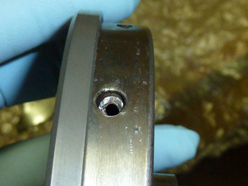

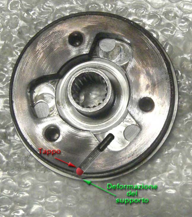

Giornata casalinga oggi, ne ho approfittato per sistemare la ruota libera che slittava e per fare un giretto qui intorno.
Il problema dello slittamento, che mi si è già presentato in passato e che è molto più comune nel 1100, è dovuto a quei benedetti tappi forati dove poggiano le molle (foto 1) che tendono a spostarsi verso l’esterno deformando il supporto e riducendo la pressione che le molle esercitano sui cilindretti.
Il problema si risolve facilmente smontando la ruota libera (viewtopic.php?f=5&t=134) e spingendo i tappi verso l’interno con un bulino e un martello facendo attenzione a non rovinare il foro sul tappo.

Se il problema è questo sulla ghiera esterna, in corrispondenza dei fori si dovrebbero vedere dei rigonfiamneti,
altrimenti potrebbero essere le molle o i cilindretti usurati.
Non ho mai provato però il problema si dovrebbe poter risolvere anche mettendo uno spessore tra molla e tappo in modo da recuperare il gioco maggiore.

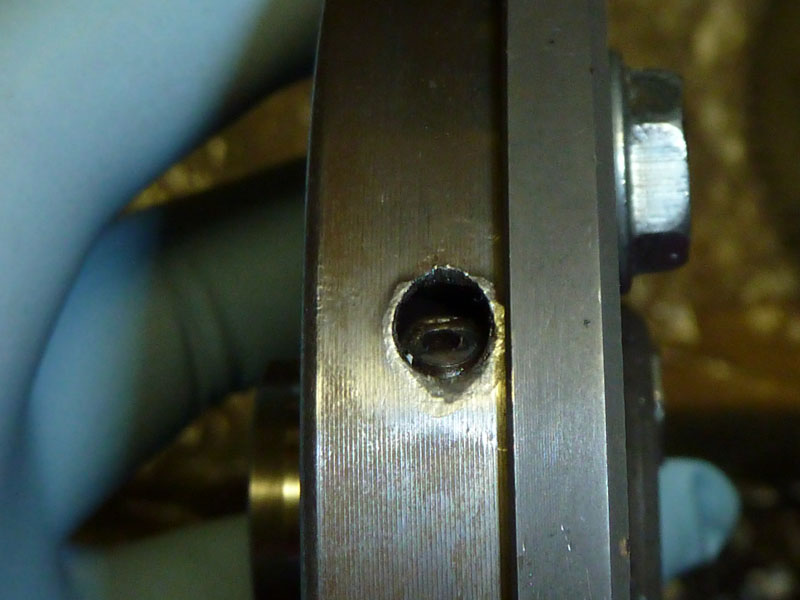

Approfittando della giornata di pioggia ho tolto di nuovo la ruota libera per controllare se i tappetti erano ancora al loro posto e visto che ho una macchina fotografica posto due foto migliori di quelle fatte con il cellulare l'altra volta.
Nella seconda foto si vede il tappetto dopo la ribattitura. Prima della ribattitura toccava il bordo superiore del foro quindi è rientrato di circa 3 mm.

Re: Slittamento ruota libera
Anche la mia è così come si vede nelle foto.Ho riprovato a accenderla e va bene sul serio,se risuccede cmq adesso so cosa fare.Grazie ancora.
