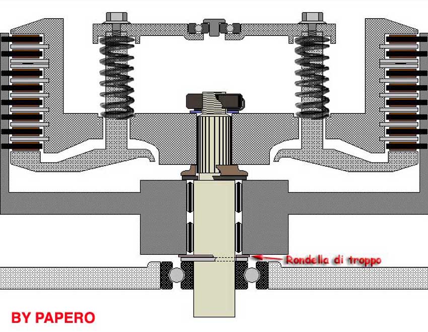

eccovi l'aggiornamento: oggi sono uscito con la moto (caxxo che freddo) dovevo assolutamente provarla,bene tutto funziona alla perfezione,la folle ai semafori entra praticamente solo con il pensiero,l'unica cosa che ho notato un leggero strappo al rilascio della frizione ma credo che dipendi dalla regolazione

Marco potresti postare una foto o le dimensioni delle rondelle che hai tolto. Sono curioso.

le foto non sono riuscito a farle,comunque le rondelle sono uguali alle tue ed hanno tutte e 3 quelle tolte uno spessore di 0,5mm

Aggiungo alla discusione questi splendidi disegni che mi ha inviato il Papero ("by papero" l' ho aggiunto io).
Mi pare siano più esplicativi e definitivi di tante parole.
PS. Mi piacerebbe restassero in evidenza. Chiuderei qui la discussione e farei gli eventuali commenti citandola in un'altra apposita .
