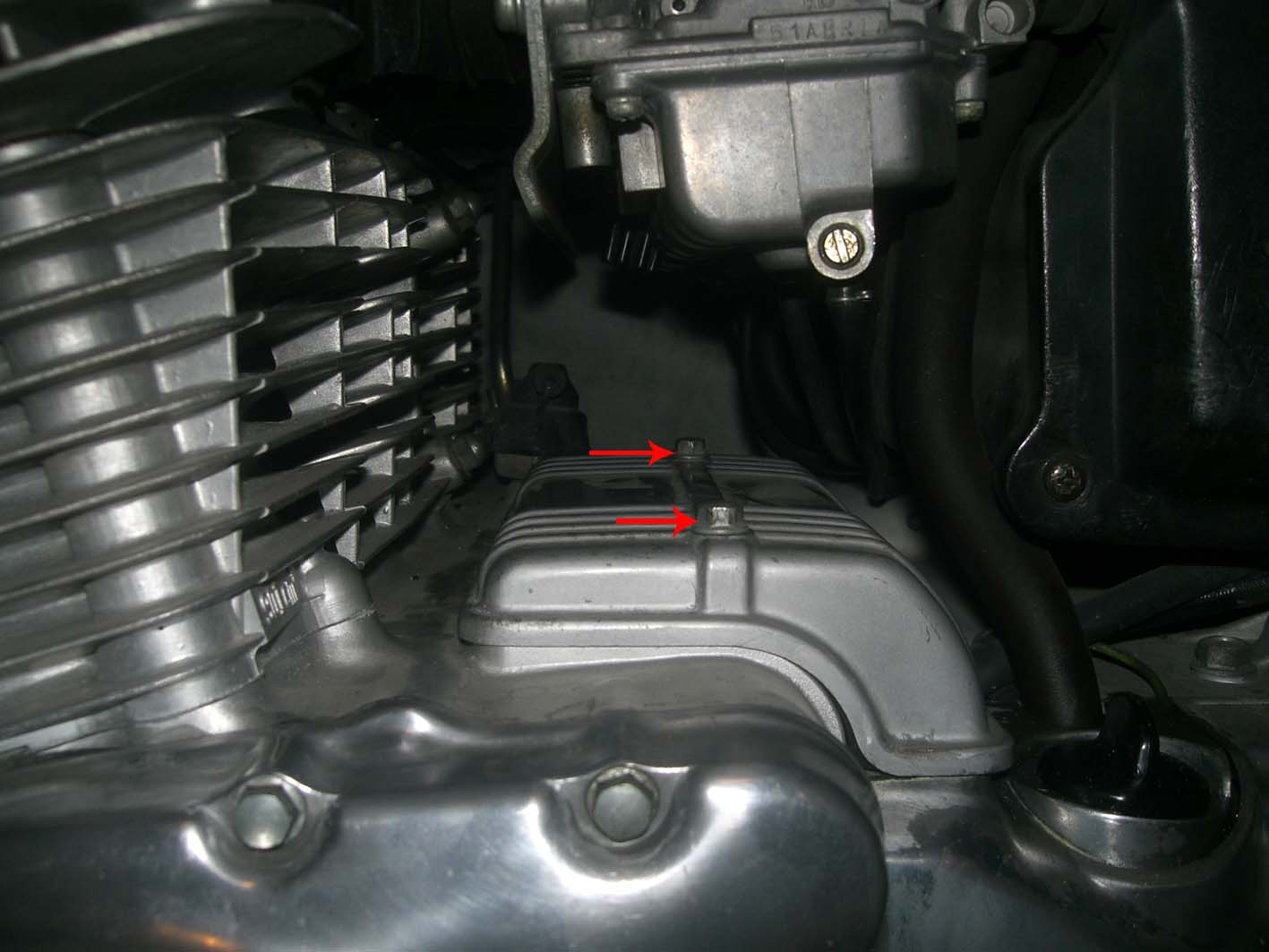

Foto 1. Il motorino di avviamento si trova sul lato sinistro della moto sotto i carburatori, per accedervi svitare i due bulloni con testa da 8 e togliere il coperchio.

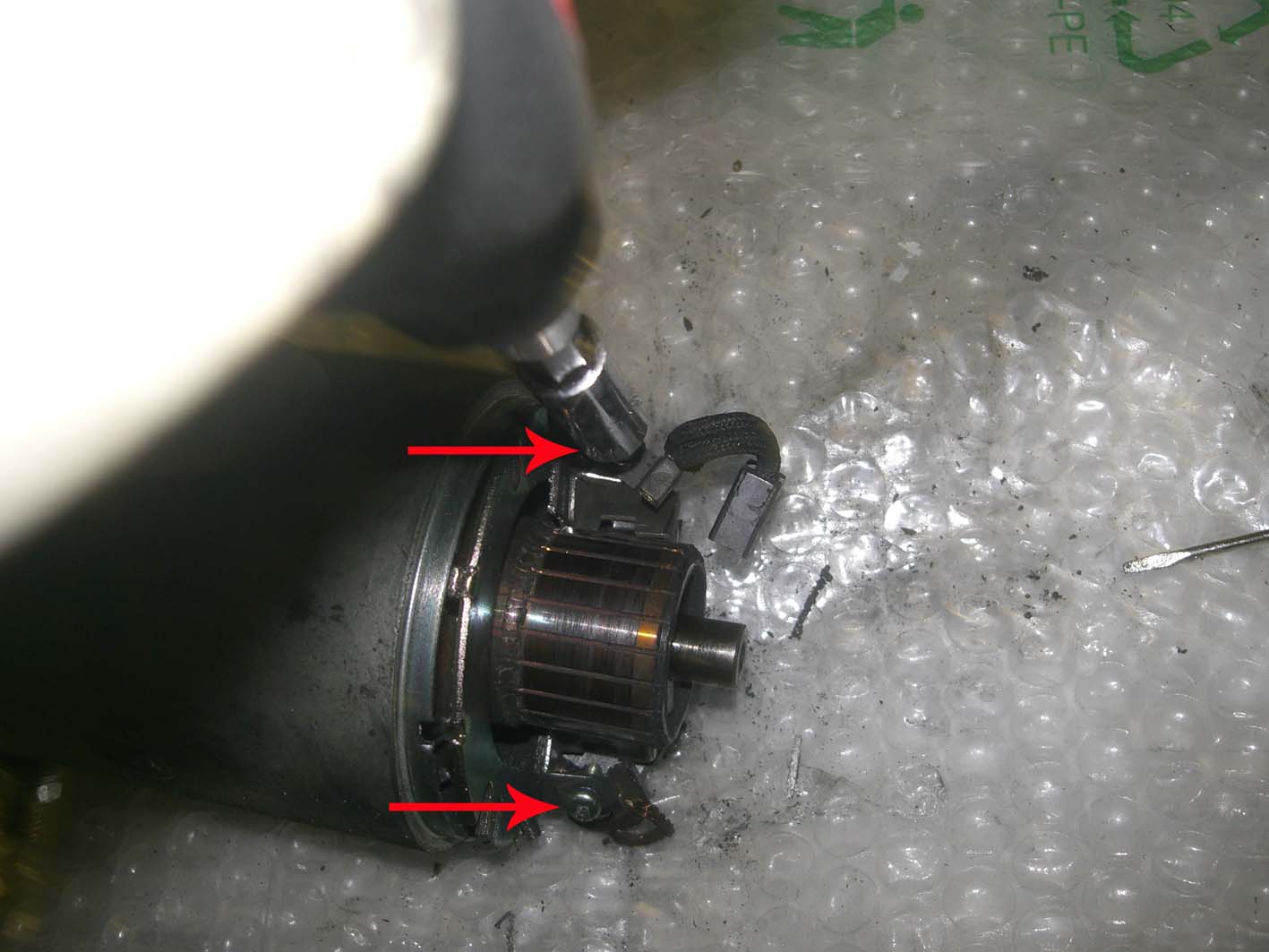

Foto 6. Svitare le due viti che fissano i cavetti delle spazzole alla piastrina.

Foto 7. Misurare le spazzole e sostituirle se son più corte di 7,5 mm. Se ne trovano anche non originali Honda, sono un pò più grandi ma si possono facilmente adattare con una lima (in questo caso ricordarsi di smussare gli angoli.
Foto 8. Sulla placchetta pulire l'alloggiamento delle spazzole e controllare che queste scorrano bene.

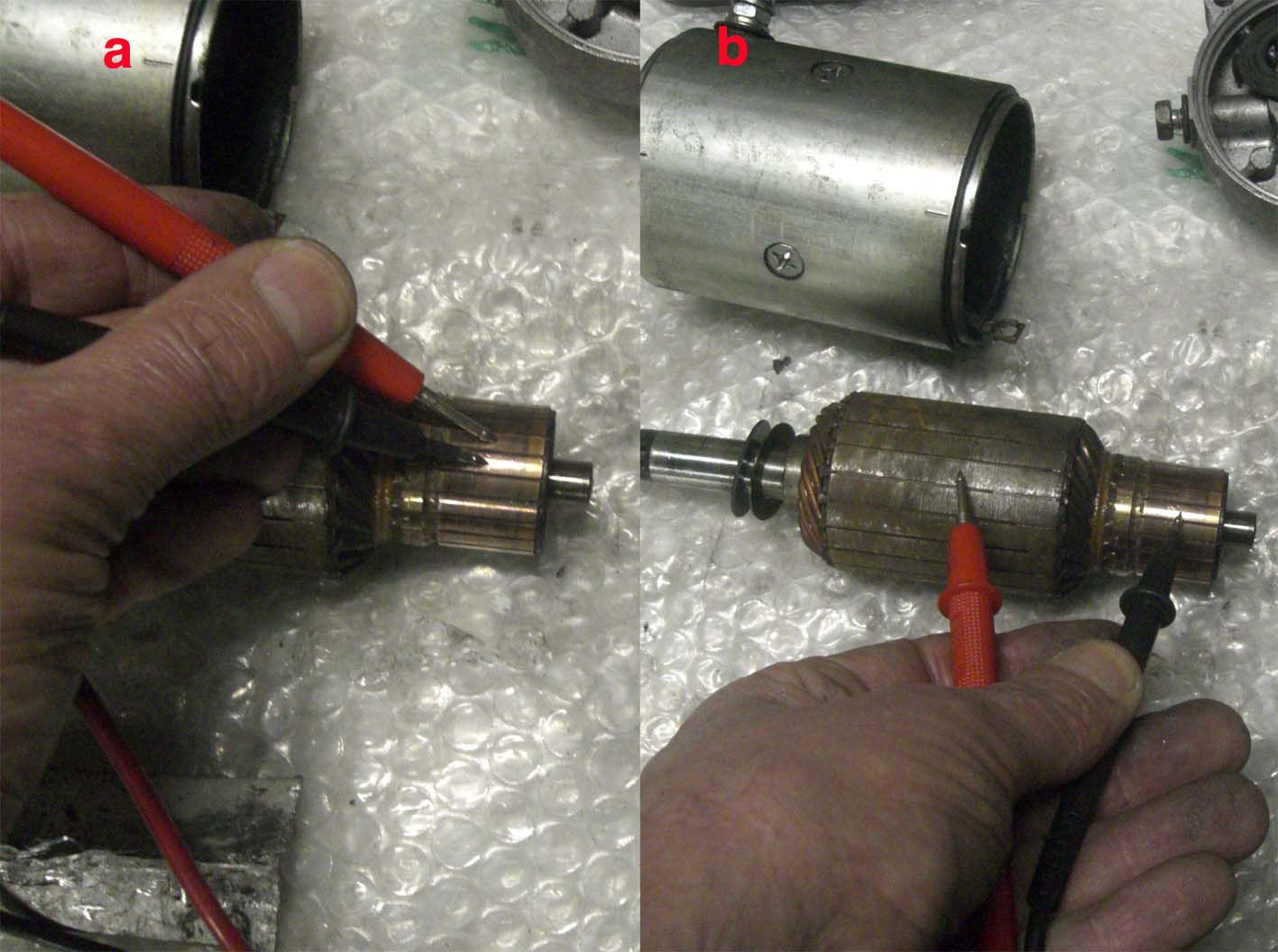

Foto 9. Con un tester verificare il rotore.
a) tra ogni coppia di faccette del collettore la resistenza deve essere prossima a 0 Ohm
b) tra le placchette e il traferro (mi pare si chiami così) non deve esserci continuità.
