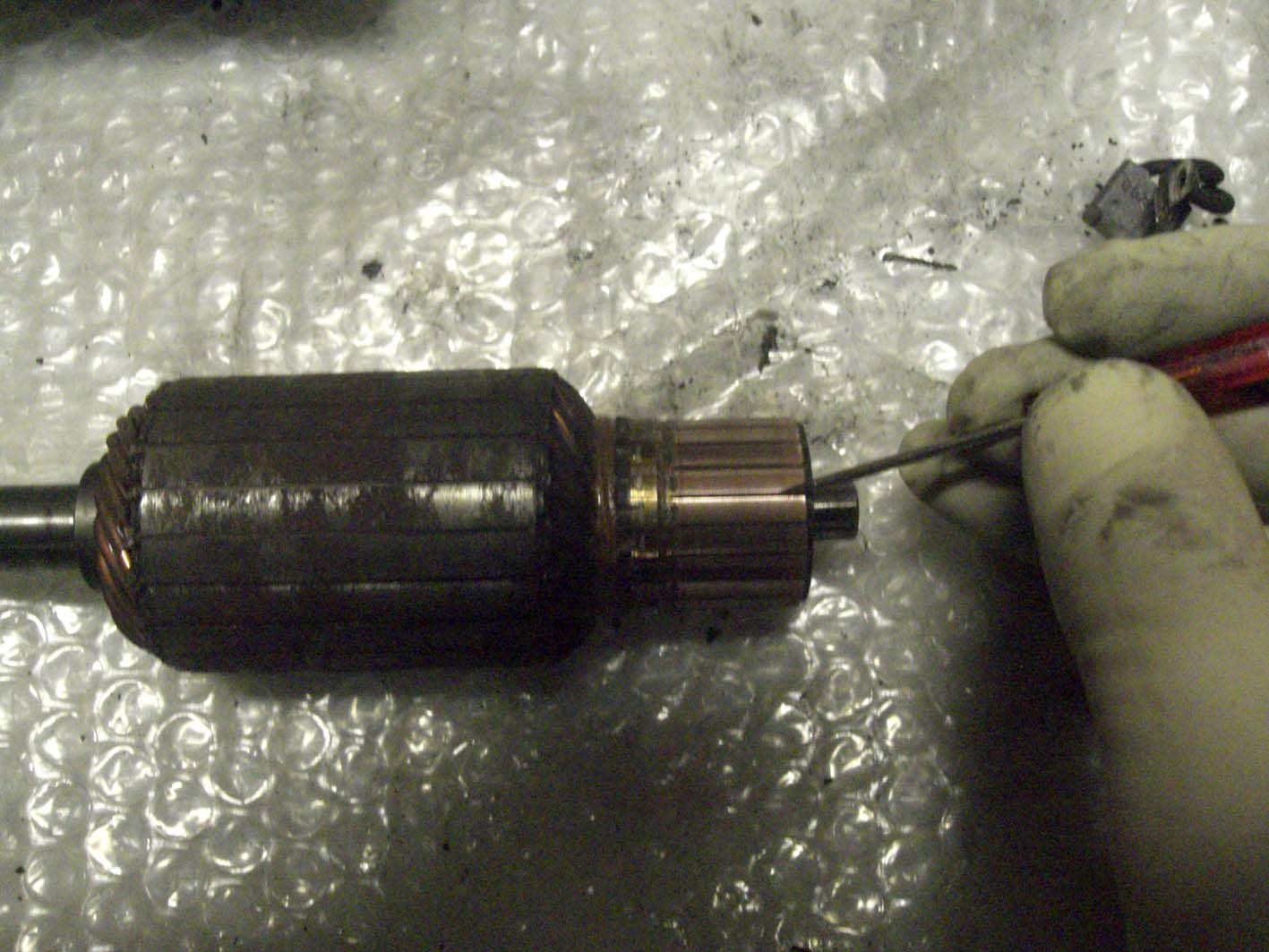

Messaggi: 5023

Foto 10. Sempre con il tester controllare lo statore.
a) la resistenza deve essere prossima allo zero tra il morsetto e la lamella cui va collegata una spazzola
b) non deve esserci continuità tra il morsetto e il corpo del motorino.
Foto 11. Il collettore non va pulito con carta abrasiva. Al limite pulirlo con passate leggere di di paglietta finissima o meglio con alcol. Pulire le scanalature tra le placchette per togliere i residui di spazzole.

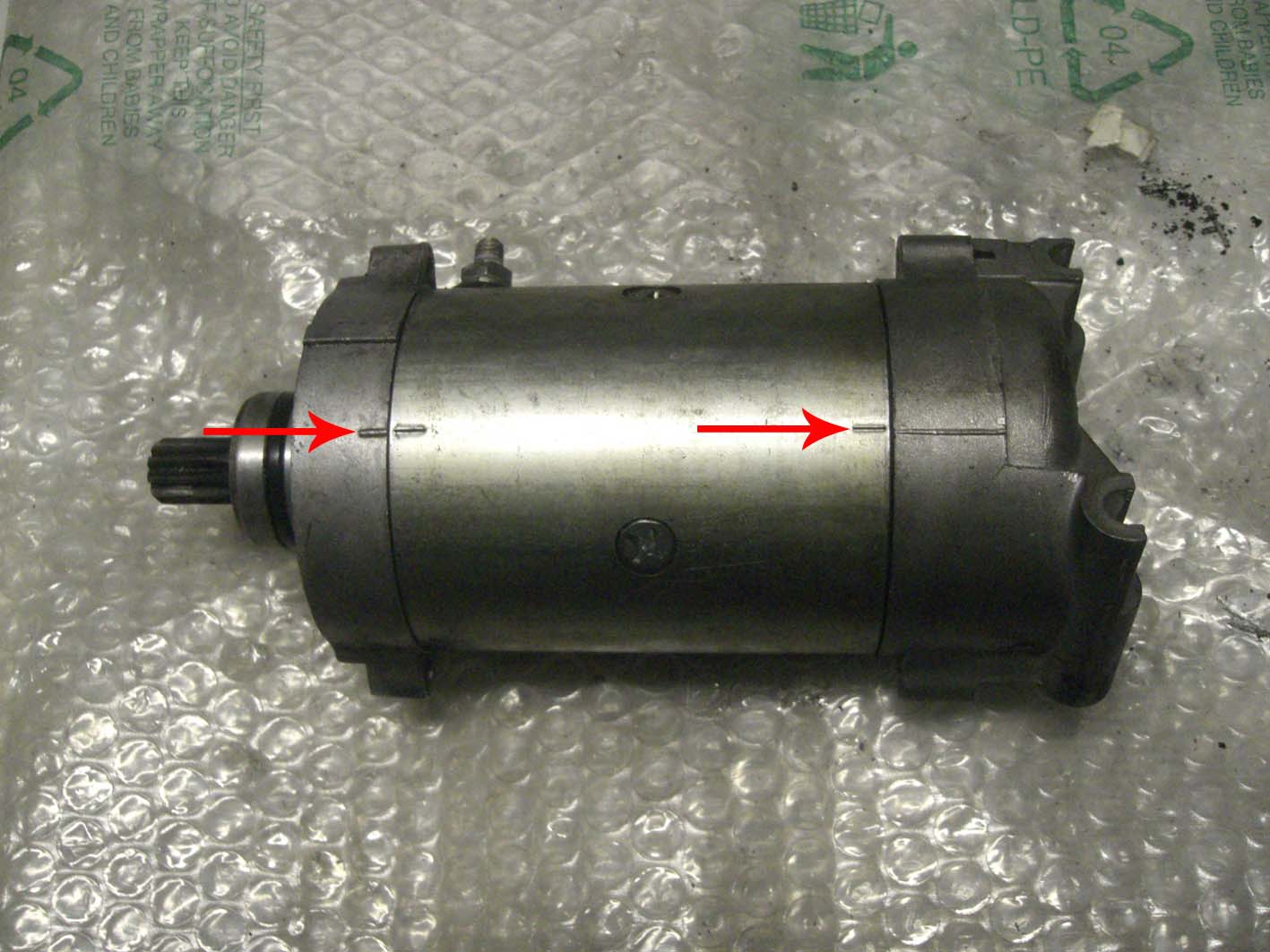

Tenendo sollevata la molla lamellare rimettere le spazzole nel loro alloggiamento, avvitare le viti che fissano i cavi e la lamella dello statore. Rimettere il coperchio facendo attenzione a non schiacciare i cavi e allineando i riferimenti come in foto 13.
Riavvitare le due viti con la testa a croce. Rimettere il motorino nel suo alloggiamento, attaccare il cavo e fissare il motorino con i due bulloni. Attenzione a non schiacciare il cavo del bulbo dell'olio che passa nel vano del motorino.
Rimettere infine il carterino con la sua guarnizione.
Normalmente non si incontrano problemi nel rimettere il motorino nella giusta posizione. Se si incontrano eccessive difficoltà basta togliere il carterino del pick-up (vedi ruota libera) e sfilare il perno in Foto 14.
