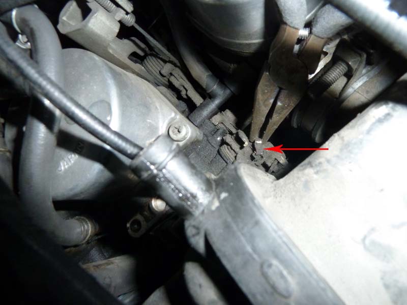

Prima di smontare i carburatori ho controllato cosa poteva essere successo. Ho tolto la barra (foto 1)
che copre il meccanismo dell’aria, e ho visto che la “forchettina” che comanda la chiusura delle farfalle era piegata (foto 2 e 3) e quindi le farfalle restavano semichiuse.
Non avendo voglia di smontare i carburatori, con calma e pazienza (tanta) ho raddrizzato i due “denti”. Credevo di aver risolto così invece, ho dovuto smontare i carburatori perché si era anche sganciata la molletta di rinvio e non riuscivo a riagganciarla. Ho quindi tolto i carburatori e sistemato anche la molla.

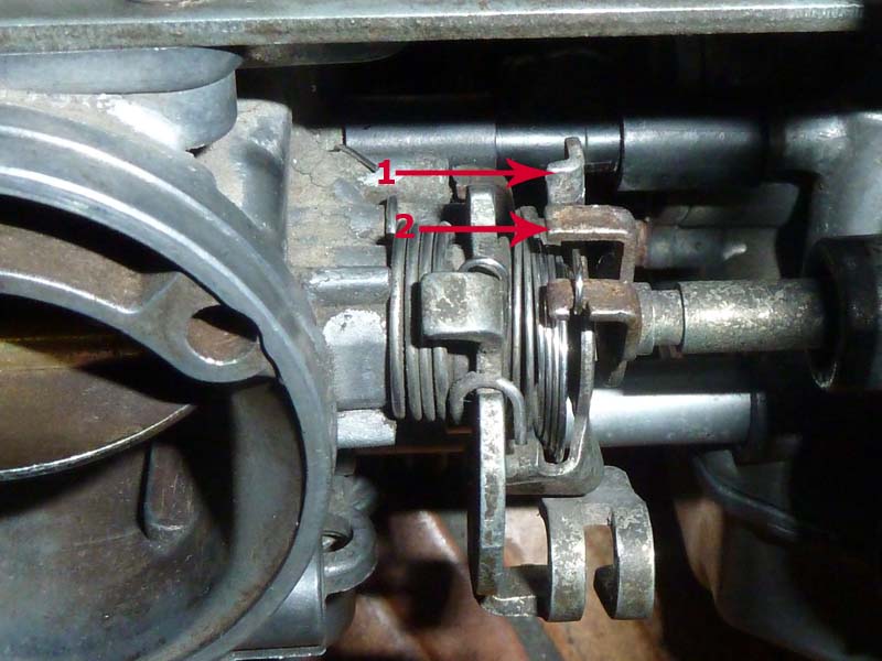

@ Burbero, avevo notato anch'io la forma della molla, però il numero di spire e i punti di aggancio sono gli stessi che nella tua foto, quindi non credo sia il precarico. Forse la molla si è un po' deformata. Comunque adesso funziona tutto perfettamente, spero definitivamente
Quella molla serve per far aprire le farfalle dei carburatori 3 e 4.
Quando si tira l'aria il fermo "1" ( nella foto) va in avanti e la molla tira la forchetta "2" fino a che tocca il fermo "1" facendo aprire le farfalle dei carburatori 3 e 4.
