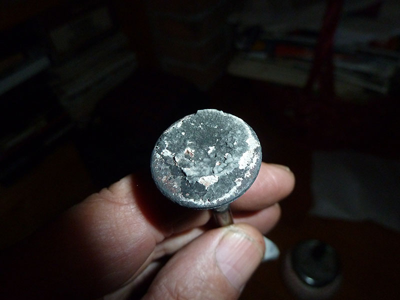

Le valvole di aspirazione sono venute piuttosto bene in qualche ora. Invece quelle di scarico dopo due giorni di ultrasuoni sono ancora in condizioni pietose
le incrostazioni sono molto dure e si fa fatica a scalfirle.
Domani proverò con il Fornet, ho letto da qualche parte che sui residui carboniosi è miracoloso, speriamo.

Il fornet liquido funziona piuttosto bene, le incrostazioni sono praticamente eliminate, domani darò l'ultima botta e poi sono a posto.

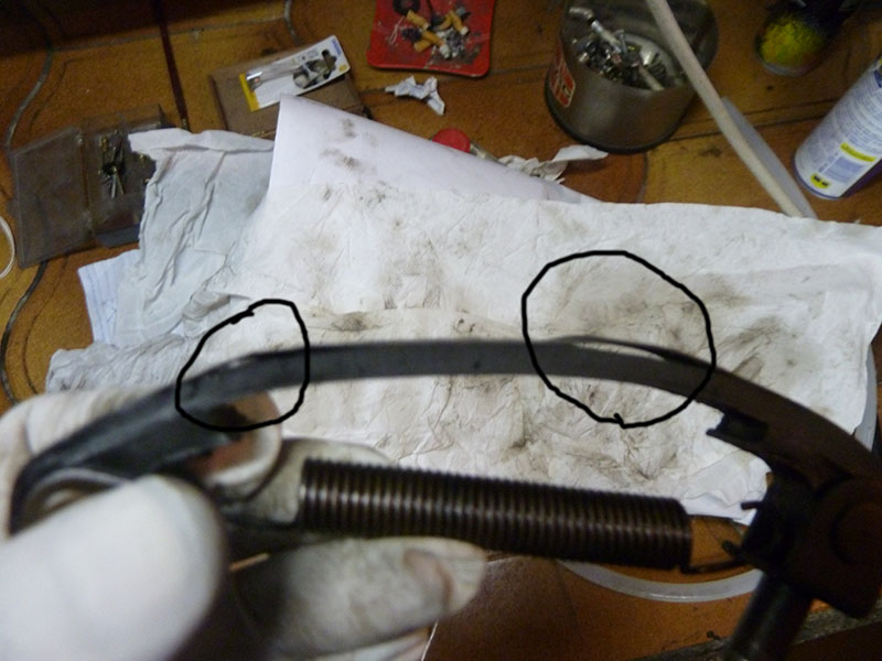

I tendicatena, soprattutto quello corto sono a limite, direi che l'intervento era opportuno
Quello corto ha la parte superiore staccata in due punti

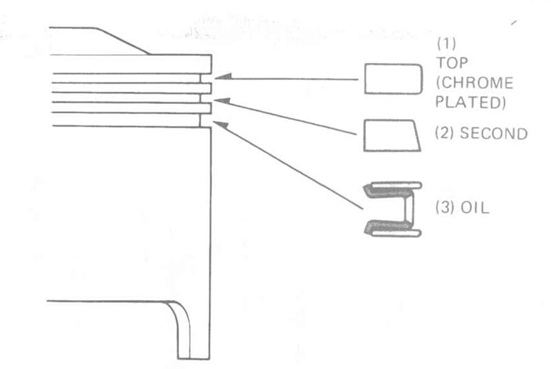

Le fascie elastiche, che in ogni caso cambierò mi sembrano usurate, in particolare quella di mezzo che dovrebbe essere trapezoidale
ha la sezione quadrata
