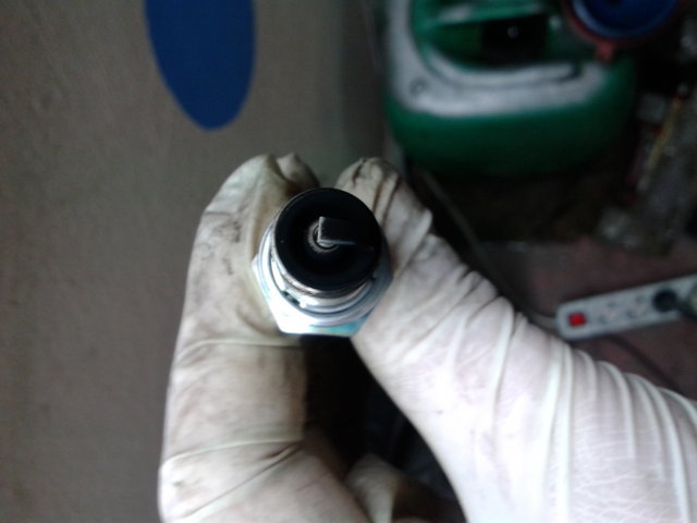

Ciao a tutti.
Oggi smontando le candele al mio (cb 900) ho notato che erano completamente nere ma non bagnate, qualcuno mi ha detto di rifare le fasce ma il problema e' che la moto non fuma e non consuma olio. ;-)

Dalle foto non mi sembra "oleosa" mi pare piuttosto che la carburazione sia grassa.
Potrebbe banalmente essere che hai usato la moto su tragitti brevi o a bassi regimi e la candela non è andata in temperatura.
La tua moto è in configurazione originale? Filtro aria? Scarichi?

barracuda ha scritto:Dalle foto non mi sembra "oleosa" mi pare piuttosto che la carburazione sia grassa.
Potrebbe banalmente essere che hai usato la moto su tragitti brevi o a bassi regimi e la vandela non è andata in temperatura.
Sono stati smontati i carb. puliti e controllato tutti i getti che siano esatti, le pilot sono ad 1 giro e 45.

Sul 900 le pilot vanno aperte di un giro e mezzo.

1 e 45 è l'apertura per alcuni modelli del 750. Sul 900 vanno a 1 e mezzo.
Dalle foto mi pare che le candele siano fuliginose da miscela grassa o per aver lavorato a temperature basse.
Come prima cosa io porterei l'apertura a 1 giro e mezzo e ricontrollerei le candele dopo un giro a media andatura.
D'altra parte se come dici non fuma e non mangia olio può essere solo la cattiva combustione.

Se entrasse aria dai manicotti la miscela diventerebbe magra e le candele sbiancherebbero.
