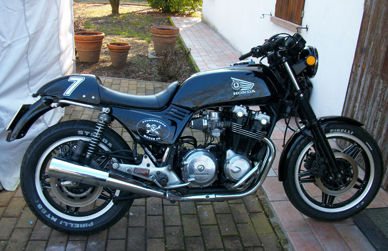

Almeno togli quel cacchio di scatola del filtro che fa veramente schifo e da una immagine piu racing
take a look la mia Cafè racer

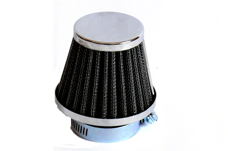

Messaggio 09/04/2016, 1:49
Scusami supertitti (o puo rispondermi),
ascoltando il tuo consiglio di lasciare gli scarichi originali , pensavo allora di sostituire almeno i filtri conici ( perchè non sopporto piu quella vaschetta nera ) ... se mi dici che questi possono andare bene :
http://www.ebay.it/itm/281392564175?_tr ... EBIDX%3AIT
Poi mi consigliavi di aumentare di 10punti i getti sia del minimo che del massimo , quindi per un CB900 che misura dovrei prendere ?
E soprattutto ( non avendo mai ne tolto , quindi ovvimente aperto i carburatori ) ho dato un'occhiata alla Faq (splendida) sul smontaggio che avete fatto tu e Kikko e i getti non sono altro che gli "ziglori" ? quindi li trovo subito appena aperte le vaschetta al primo passaggio ?
Ti ho chiesto questo perchè se è cosi una volta sostituiti con quelli da 10punti piu grandi non serve vada avanti con lo somtaggio dei carburatori , posso subito rimontare il tutto o sbaglio ?

Si i filtri vanno bene ...sono da 54 mm ...si i getti sono gli ziglori quindi li trovi subito ...il massimo del 900 dovrebbe essere
di 98 quindi se li trovi metti i 108 ......se non li trovi meglio un 107 che un 109........il minimo non ricordo di quanto è ma regolati di conseguenza
Lavare i carburatori......fai attenzione a come li smonti e pulisci tutto per bene ....anche seguendo la faq
