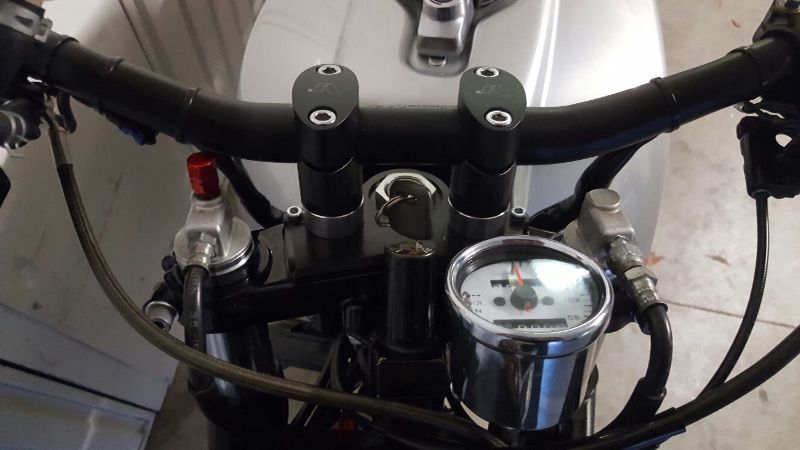

fabiolo25
Messaggi: 145
Iscritto il: 30/09/2015, 8:43
Messaggio 09/06/2016, 10:02
Re: CB900F come accorciare le forcelle
finalmente è arrivata la piastra che ho fatto realizzare espressamente su mia richiesta.
Materiale alluminio anodizzato nero, spessore 8 mm con alleggerimento nella zona del dato del canotto di sterzo e smusso sui bordi esterni.
Per esser sicuro che la piastra non fletta sulle pressioni esercitate sul manubrio, ho studiato due tappi sagomati da inserire nella parte bassa della piastra così da rendere i perni più solidali ed il tutto totalmente inflessibile
In questa foto il montaggio dei tappi nella parte inferiore della piastra di sterzo originale
Riser e distanziali montati
Manubrio montato comprese le forcelle accorciate di 25 mm (in questo modo ho mantenuto le quote ciclistiche originali)
Per ora, tutte le misure che ho fatto sembrano corrette
Questa sera la finisco ed inserisco le foto del risultato finale
Ho cercato, in commercio, una soluzione standard per arrivare a quanto volevo ma non ho trovato nulla. Unica soluzione sarebbe stata quella che vende il crucco ma così come era non la volevo per due motivi:
1 è realizzata in acciaio
2 monta esclusivamente manubri da 22 mm
Dopo mesi ho deciso di farla realizzare, prendendo spunto da quella tedesca, aggiungendo qualche modifica strutturale per garantire la mia incolumità ;-) e adesso sono sicuro di avere un prodotto superiore, realizzato in base alle mie esigenze e, sopratutto, ad un costo inferiore a quanto la avrei pagata comprandola dal crucco
Volendo, posso anche farla replicare su richiesta

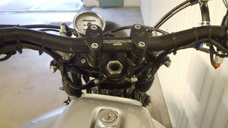

fabiolo25
Messaggi: 145
Messaggio 10/06/2016, 8:59
Ecco le foto del montaggio finale e definitivo
Devo dire che il risultato finale mi piace parecchio : Groupwave :
Non ho ancora provato la risposta delle forcelle ma la prima impressione è quella di avere una forca più sostenuta e con una risposta più frenata (sia in compressione che in estensione).
Probabilmente il merito, di questo indurimento, è dell'olio nuovo che non ha ancora iniziato a lavorare in modo corretto ma la sensazione è più che buona : Ok :
