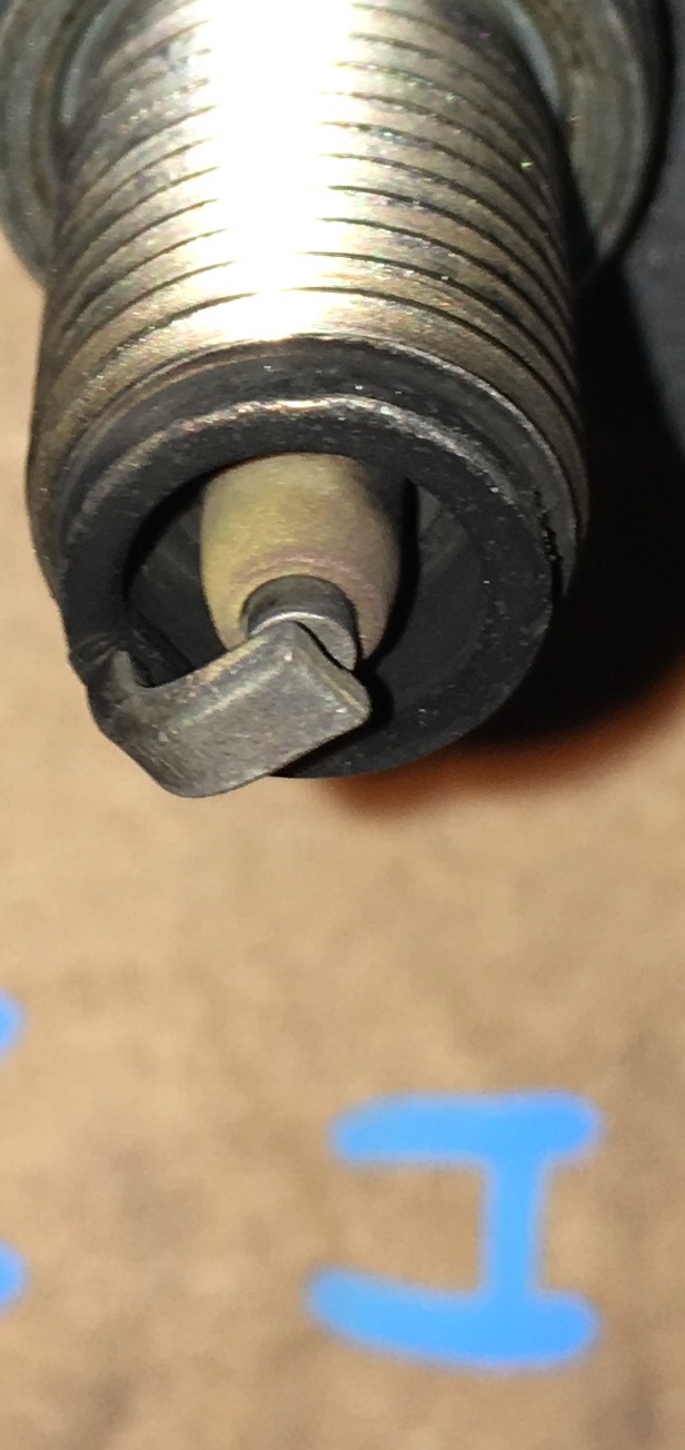

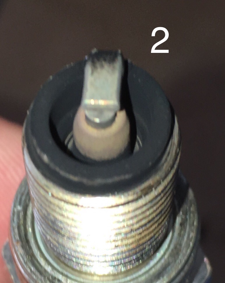

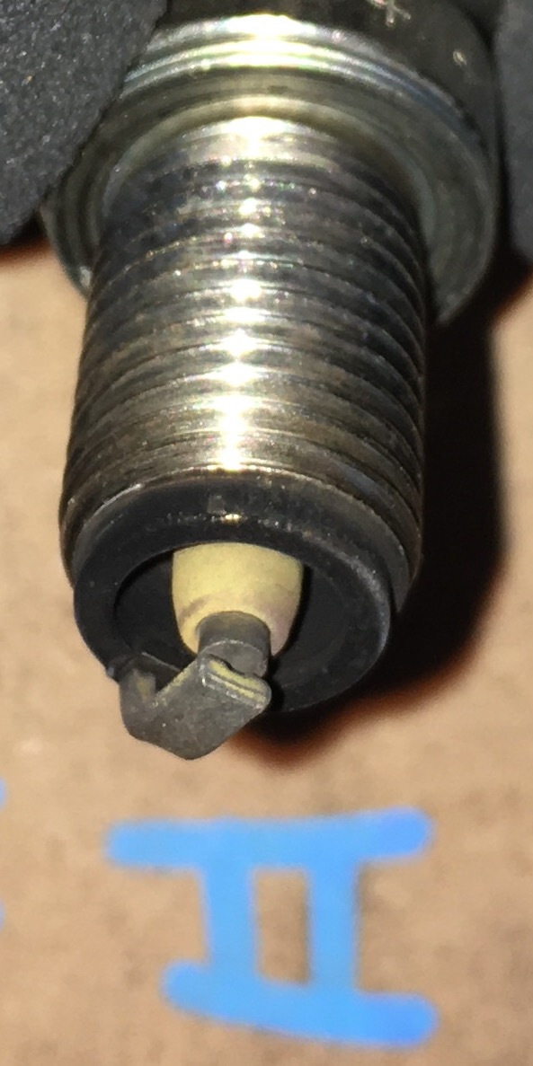

Al momento mi sto concentrando sulla messa a punto della carburazione. Ho messo i filtri a cono e uno scarico 4 in 1 con dbkiller. Partivo ovviamente da una carburazione magra e ho cosi montato il kit dynojet stage3. Spillo alla III tacca, pilot aperte di 3 giri, getto da 75 ai medi, per il massimo ho montato quello da 124( per scarichi originali) invece di quello da 130 che mi sembrava esagerato. Ora, l'accensione è perfetta e tiene bene il minimo, e molto regolare. In folle accelerando sembra perfetta, sale bene di giri e non ci sono scoppietti o fumate strane. In strada invece per esempio in terza la moto reagisce benissimo fino a metà acceleratore ma quando spalanco ha una incertezza, tipo borbottii, poi prende giri ma non del tutto, sembra che non riesca a superare un certo numero di giri. Potrebbe dipendere dai getti da 124 e dovrei mettere quelli da 130? Le candele risultano essere fuligginose, scure, la seconda ha tutto l'isolante color nocciola, le più nere con macchie nocciola, alcune più alcune meno. Questa diversità può dipendere dall'allineamento dei carbo?

Le candele
Messaggi: 5003
Messaggio 24/09/2017, 15:35
Re: Carburazione con dynojet
L'allineamento dei carburatori non influisce sulla carburazione e ha effetto solo al minimo o poco sopra il minimo.
La miscela sul cilindro 4 mi sembra troppo grassa. Sugli altri tre cilindri non mi sembra male, forse un po' grassa ma non male.
Non metterei i getti da 130 perchè la miscela risulterebbe ancora più grassa.
Piuttosto controllerei bene il carburatore 4 perchè mi sembra strano che solo quello sia così grasso.
