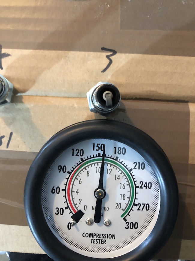

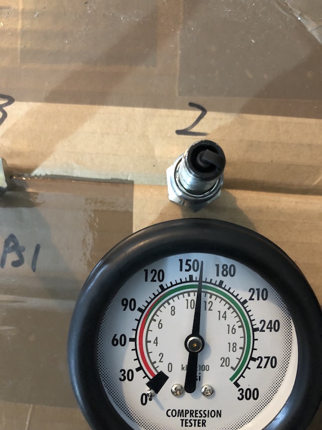

Intanto fatto prova compressione cilindri, tutti in tolleranza 170Psi +/-14Psi.
Test eseguito a freddo.
Sono contento!
Agevolo foto.

Non sono sicuro ma mi sembra che il test vada fatto a motore caldo.
Domanda: secondo voi la compressione è più alta a caldo o a freddo?
Io credo a caldo però non sono del tutto sicuro.
maeroda
Messaggi: 67
Messaggio 06/01/2020, 22:24
Re: Restauro CB750FB
Il test della compressione va fatto a motore caldo ma non avendo ancora rimontato i carburatori l'ho fatto a freddo.
Secondo me la pressione presente in camera di combustione è maggiore a caldo che a freddo.
Appena farò ripartire la moto misurerò la compressione a caldo con lo stesso strumento, così vedremo se ci sono scostamenti in meno o in più.

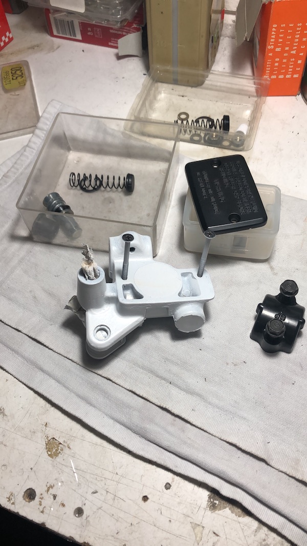

Restauro della pompa freno anteriore.

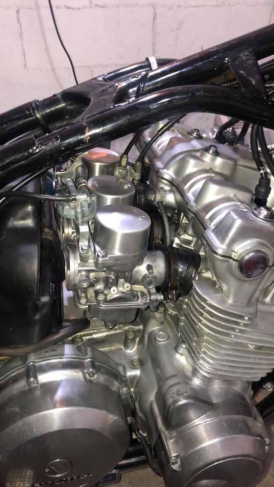

Buonasera a tutti, ilm restauro continua.
Quindi ho revisionato: pompe freni, pinze freni, forcelle, forcellone, impianto elettrico, rinvio contagiri, cambiato frizione, cambiato trittico, cambiato ammortizzatori, foderato sella, levato ruggine cassa batteria e altri dettagli.
Oggi rimontato i carburatori revisionati e devo dire che l'operazione non è stata semplice; ho dovuto scaldare i manicotti corti (quelli che immettono nei cilindri) con un phon per incastrare bene i carburatori nelle sedi.
Smontare la cassa batteria aiuta per far arretrare la cassa filtro il più possibile.
La buona notizia è che dopo aver aspettato il riempimento delle vaschette, il motore è partito subito bello allegro.
La cattiva notizia è che il carburatore n°1 perde benzina ma non ho capito da dove.
Sicuramente non dai collettori, non dai rubinetto del serbatoio, non dalla valvola di chiusura a depressione.
Sembra arrivare dalla guarnizione della vaschetta.
Domani mattina con la luce cercherò di capire.....certo che sono appena stati revisionati 'sti carburatori.
Keep you posted.
Messaggio 30/01/2020, 2:27
Ma no dai...si sara' bloccato un galleggiante ,prova a picchiettare sulla vaschetta col manico di un cacciavite e vedrao che si sblocca.
Per i collettori dovevi ungere la parte interna con del grasso o ancor meglio con olio al silicone e sarebbero entrati bene. goodluck
