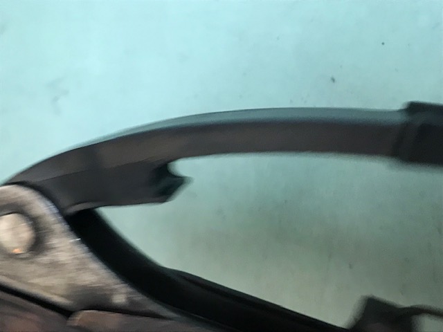

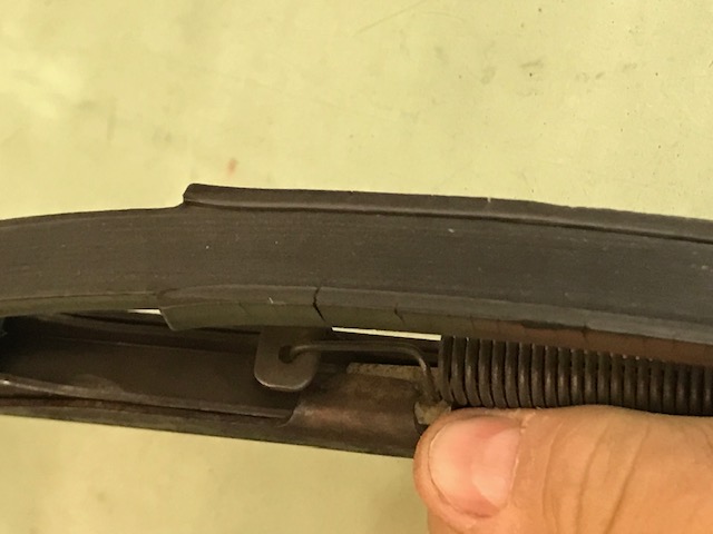

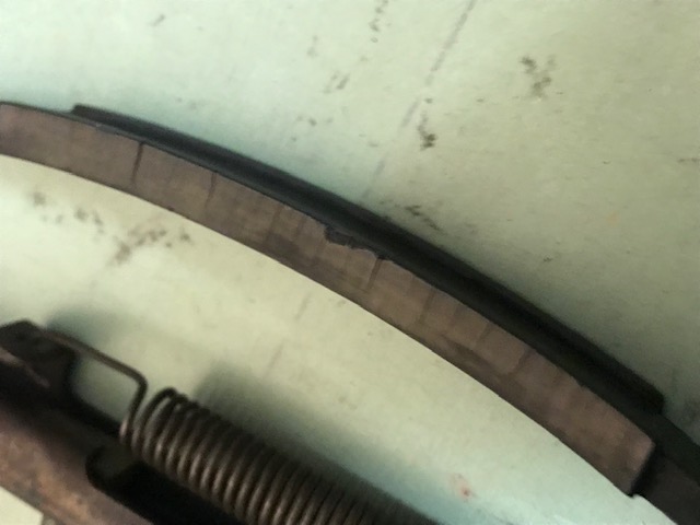

Qualche immagine del tensionatore catena distribuzione lunga
Messaggio 27/10/2021, 12:53
Re: Intervento a cuore aperto
ultime foto.
Cambiereste?

Io cambierei entrambi i tendicatena perchè la loro rottura può procare danni ingenti.

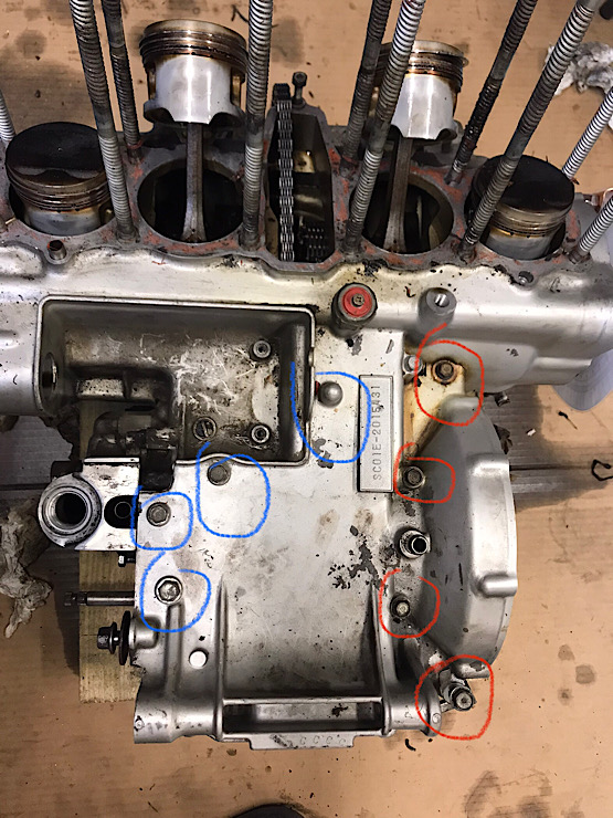

Adesso devo aprire i carter e ho qualche dubbio su cosa vada sbullonato. Anche il manuale non mi è dì aiuto. Ho paura che se abiti tutto mi complico la vita, alcuni bulloni sembrano per fissare componenti interni e non per accoppiare i carter.
Lo sto guardando ancora solo da sopra. Non l’ho ancora girato perché devo trovare un modo pulito dì scolare l’olio residuo.
Ho segnato in rosso quelli che per me accoppiano i carter e in blu quelli che sembrano “dì servizio”.
Certo che se li tolgo tutti (anche quelli dal lato opposto) i carter si devono aprire ma rischio che qualcosa caschi in giro. Io vorrei che tutto rimanesse al suo posto per poterlo osservare e fotografare in posizione. Altrimenti rimontare diventa un puzzle.

Il quarto blu (cominciando a contare dal basso) non credo sia un bullone o almeno non lo è nei carter del cb900f(a) e del cb750f(a) che ho io.
Gli altri li puoi svitare tutti, non cadrà niente se ... giri il carter prima di aprirlo (l'olio residuo è davvero poca roba).
Cmq l'unico pezzo che potrebbe muoversi aprendo il carter è il condotto dell'olio che però ha due o-ring e potrebbe rimanere nel guscio che solleverai anche se a me due volte su due è rimasto nel guscio posato sul banco.

Infatti non è un dado!! Ho cerchiato le "sporgenze" col telefonino in una immagine piccolina... scusate.
Allora apro tutto e via!

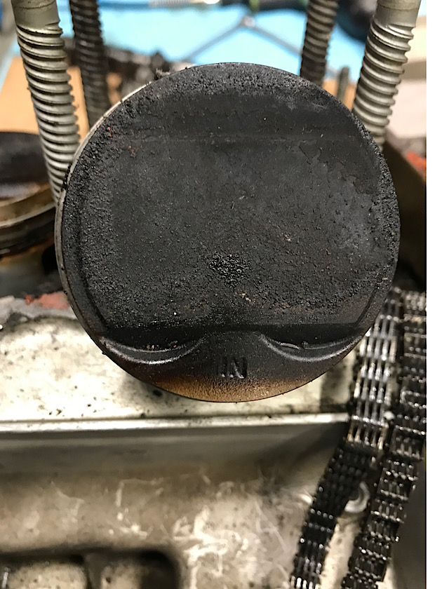

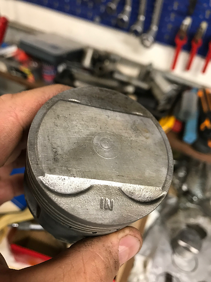

Due immagini del prima e del dopo del lavaggio dei pistoni 1 e 2 con lavatrice ad ultrasuoni immersi in petrolio bianco per 30’ a 60 gradi.
Pistone 1 prima
Pistone 1 dopo
Pistone 2 prima
Pistone 2 dopo
