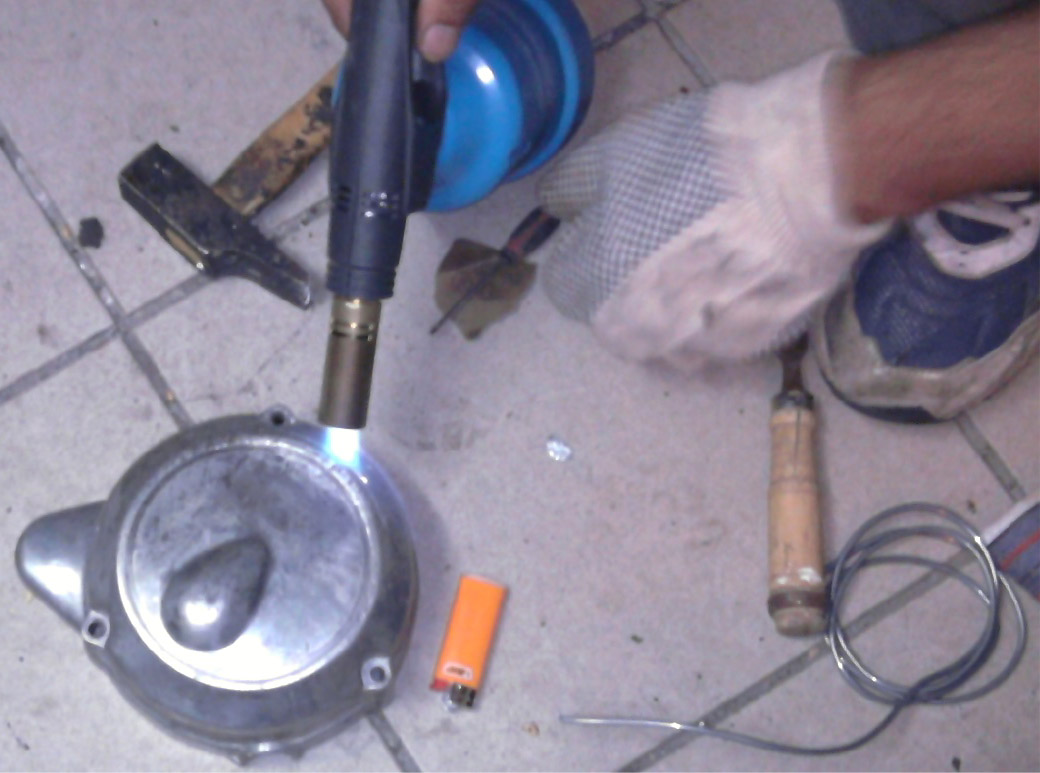

Ritrovato dopo qualche anno un interessantissimo acquisto del Bradipo, lo vendeva uno svizzero che andava in giro per tutti i mercatini di moto e ricambi.
Si chiama Alutight e come dice il nome serve a saldare l'alluminio, permette di farlo a temperature piuttosto basse (380°C circa) e quindi "in casa". Dopo tanto tempo abbiamo rieffettuato un
test, dobbiamo ancora provarlo nelle varie applicazioni (rifilettatura sedi spanate, costruzione di parti mancanti, riparazione radiatori, ecc.), ma già promette bene e il risultato è più robusto dell'alluminio integro.
Ciò che rende l'alluminio ostico da saldare è l'ossido che immediatamente lo ricopre (l’ossido di alluminio, detto anche allumina, è il composto naturale più duro dopo il diamante e fonde sopra i 2000°C, aderisce fortemente alla superficie del metallo e la protegge dall'ossidazione profonda).
La tecnica consiste nello scaldare il pezzo da saldare, scioglierci sopra l'alutight e grattare con un punteruolo, cacciavite o adeguata spazzola metallica, le superfici che devono aderire. In pratica la superfice coperta dall'Alutight fuso non ossida rendendo possibile la saldaura a temperature modeste.
Non conosciamo la composizione del materiale e nemmeno il principio con cui riduce l'ossidazione e lega ad una temperatura così bassa rispetto a quella di fusione dell'alluminio (intorno ai 600°), ma non dev'essere certo un segreto visto che altre aziende propongono prodotti analoghi che consentono di saldare anche acciaio inox, ghisa, bronzo, ecc. con metodi......casalinghi.
Tra queste aziende spiccano Malloy e Dura-fix (esistono anche degli elettrodi per saldatrici in c.c., ma pare siano difficili da utilizzare con risultati in genere scarsi).
Si trovano diversi video dimostrativi in rete, ma preferiamo divertirvi con le foto della scimmietta da laboratorio durante un test di tre settimane fa (adesso si è ripresa).
Per adesso...........

Inconvenienti durante il test:
- esplosione accendino arancione con partenza a reazione contro la mia moto;
- ustione braccio del Bradipo grattatosi col filo ancora caldo
............seguiranno aggiornamenti.

Ecco un’ulteriore prova fatta da Brad & Pap sulle proprietà dell’Alutight.
Salve a tutti, il test di resistenza dell'Alutight è stato eseguito domenica notte, dopo ben 5 anni dall'acquisto.
Risultato: può stare fuori dal frigo per 5 anni senza irrancidire : Chessygrin : :-D
Scherzi a parte, è fenomenale! Col grande Bradipo abbiamo avvicinato due lastrine di alluminio di appena 1 mm di spessore, hanno preso fuoco col calore della torcia per quanto erano sottili e quindi si è creato uno certo spazio (circa 3mm) tra le due, ma una volta sciolto l'Alutight e grattando sotto con un cacciavite, il materiale ha cominciato a stendersi con precisione tutt'intorno (come fosse assorbito per capillarità), anche dove non è stato passato il cacciavite e ha persino riempito lo spazio tra i due pezzi.
Appena raffreddato, con due pinze abbiamo provato a rompere la saldatura piegando la lastra, prima dalle estremità, mano a mano facendo leva sempre più vicino alla saldatura. Niente da fare, l'Alutight si è spezzato solo insistendo parecchio sulla saldatura stessa e portandosi via cmq un pezzo di alluminio. Abbiamo limato la saldatura per vedere se uscivano cricche o se si staccava come una semplice brasatura, invece scavando risultava praticamente impossibile distinguere i due elementi, perfettamente amalgamati e anche dello stesso colore. L'unico modo per distinguerli è tramite la resistenza meccanica, l'Alutight è decisamente più robusto.
Conclusioni: sembra di saldare con lo stagno sul rame, ma il tempo a disposizione per lavorare la saldatura è maggiore;
non occorre una particolare pulizia delle superfici (dipende anche dalle parti di cui è composto e quindi dalla marca);
per quanto inesperti, ci è sembrato tutto molto semplice e il risultato ottenuto in precarie condizioni di lavoro è stato eccellente, basta davvero una semplice spiegazione per essere già operativi.
Voglio rompere un carter motore per vedere come viene la riparazione, curiosità assassina!!!
A presto per un test di ri-filettatura.
